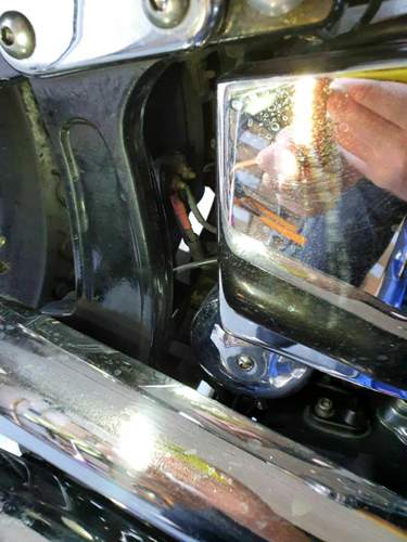

Mir ist heute die Batterie unterm Ar*** geplatzt. Es hörte sich an wie eine Fehlzündung, danach starb sofort der Motor ab und die Harley konnte nur noch ausrollen. Auf dem Bild sieht man, dass es den Deckel gefetzt hat. Die Batterie ist eine HR Bike Power AGM Motorradbatterie YTX20L-BS 82000 12V 20Ah, ca. 2,5 Jahre alt. Batterie war nach Explosion total heiß und ist komplett tot, da ist kein Saft mehr drauf.
Frage an die Fachleute: Habe mir am Pannenort eine Starthilfe geben lassen und bin 12 km mit abgeklemmter Batterie langsam heim gefahren. Können Stator (Lichtmaschine) und/oder Regler dadurch Schaden nehmen?

Warum wurde Batterie heiß und ist geplatzt? Regler defekt?
Wenn du eigentlich ohne Batterie
heim gefahren bist dürft Lima noch OK sein.Da Dein 95 Möpi
keine nenneswerte Elektronik besitzt haste Glück gehabt wenn
Beleuchtung etc noch geht.

Da hast Du recht ,somit wären wir wieder beim Regler .
Wie gesagt, bin mit abgeklemmter Batterie heim gekommen. Batterie hat keine Spannung mehr (Multimeter 0,00) Kurzschluß, da ich mit angeklemmter Batterie auch nicht überbrücken konnte.

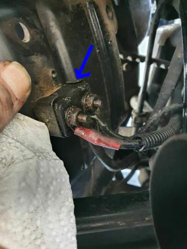

Wo geht das lange Kabel vom Spannungsregler hin?
Danke und schöne Ostern by the way!
Das lange Kabel geht zur 30A Sicherung und von dort zum Starterrelais.

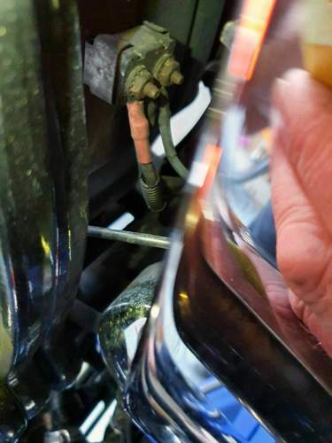

@fxstshd Danke, 30A-Sicherung gefunden zwischen Spritzschutz und Öltank. Weißt Du, wie ich die Sicherung da heraus bekomme? Kann ich die irgendwie abziehen? Scheint mit einer Niete gesichert zu sein ...

Aus welchem Grund willst du diese Sicherung abnehmen?
Ich bin mir sicher, dass diese bei dem Kurzschluss geschaltet hatte, und dein Motor deswegen ausgegangen ist.
Da es hier um eine Bimetall-Sicherung geht, und diese nach einiger Zeit wieder auf
Kontakt gegangen ist, ist dein Motor wieder angesprungen.😉
Also diese Sicherung hat getan, was sie soll.🙂

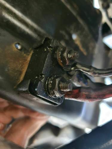

Stimmt alles! Ich wollte das schwarze (lange) Kabel vom defekten Spannungsregler abschrauben. Habe den Spritzschutz entfernt und konnte das Teil in eine angenehmere Position bringen um besagtes Kabel abzuschrauben. Leider war es nicht möglich, da ich die Mutter nicht lösen konnte, sie saß sehr fest. Es knackte verdächtig und ich fürchte, ich muss das Teil ebenfalls erneuen.
20200411
Sprüh die Schraube/ Mutter ordentlich mit Rostlöser ein über Nacht und morgen probierst Du es nochmal.
Wenn Du Pech hast und ein Kurzschluß hier rüber geflossen sein sollte ,können die Materialien Mutter+Schraube
leicht miteinander verschweißt worden sein ,dann wirste um eine neue 30A nicht drumrum kommen.

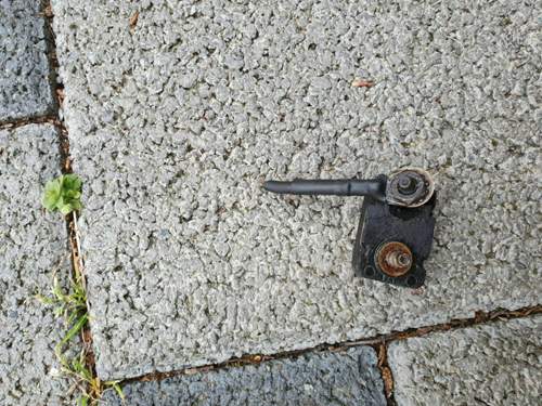

So ... Neue Batterie ist gekommen und auch die neue Hauptsicherung 30A. Die alte Hauptsicherung habe ich wohl geschrottet. Durchgangsprüfung Multimeter TOT.
Frage an die Fachleute: Wie bekomme ich die (kaputte) Hauptsicherung aus dem genieteten Schuh heraus? Geht das überhaupt? Gibt es da einen Trick?
Muss das Hinterrad dabei raus? Der Spritzschutz hängt an 4 Schrauben, mit Chirurgenfingern kann der gelöst werden ..
30a
Problem gelöst! Die Hauptsicherung 30A wird nur in den am Spritzschutz genieteten Sicherungsschuh "geclipt". Das Hinterrad muss glücklicherweise nicht ausgebaut werden, um die Hauptsicherung zu erneuern. Jetzt fehlt nur noch der neue Regler, der in irgendeinem DHL-Packwagen das Wochenende verbringt ....
