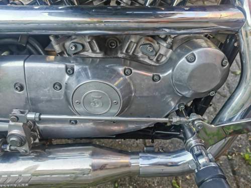

Servus zusammen.
Mittlerweile ist die Kurbelwellengehäuse dichtung gewechselt und das leck am Gehäuse ist dicht.
Aus dem Entlüftungsschlauch tropft es aber immer noch. Nach jeder fahrt ein ca handteller grossen fleck unterm bike.

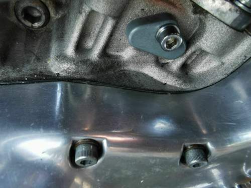

@falkgruener schrieb am 11. September 2020 um 17:54:04 Uhr:
@falkgruener
Mach mal ein "schönes Foto" vom Kurbelgehäuse, und markiere mit einem Pfeil die
getauschte Dichtung.
Würde mich jetzt echt interessieren, welche Dichtung da getauscht wurde.
Diese Dichtung.
Leider tropft sie immer noch aus dem Schlauch, so gut wie direkt nach dem abstellen. Ich war kurz im Laden (2min) und schon war nen Fleck am Boden.
Diese Dichtung.
Leider tropft sie immer noch aus dem Schlauch, so gut wie direkt nach dem abstellen. Ich war kurz im Laden (2min) und schon war nen Fleck am Boden. Könnt ihr da was erkennen?
Doppelt gemoppelt.😉
Welche Dichtung wurde jetzt getauscht?
Da sind viele Ölflecken am Boden!🙂
Welcher ist von deinem Moped😕, oder alle?
Die dichtung entlang der schrauben vom Gehäuse. Da gibt's nur die eine.
Die Flecken sind leider alle vom bike
