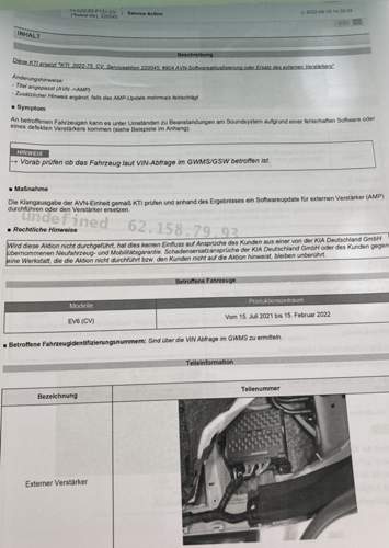

Es gibt ein Update zum Thema „Navigationssystem und Verstärker“ von Kia. Da muss was geprüft werden und gegebenenfalls SW+HW getauscht werden. Habe am 29.6. einen halbtägigen Werkstatt-Termin dafür. Ich halte euch hier auf dem Laufenden.

Meine Vermutung: Ich habe den im oben erwähnten Update adressierten Fehler vorliegen in meinem EV6. Und du eben nicht.

Mein EV6 hat vorgestern das Meridian Subwoofer-Update erhalten. Ich kann wenig Veränderung feststellen. Ich muss noch immer den Bass im Equalizer auf +10 stellen, damit es mir einigermaßen gefällt.
Anbei die entscheidende Seite aus dem „Auftragsblatt“ dazu, dass ich abfotografieren konnte.
EV6 Meridian update
