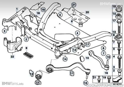

Hallo liebe Gemeinde,
ich habe seit kurzem Probleme mit der Lenkung beim Rückwärtsfahren. Also ab zum Freundlichen mit der EuroPlus Garantie in der Hinterhand.
Diagnose lt. BMW: defekte Zugstreben.
Also hat der gute Mitarbeiter die Garantieunterlagen ausgefüllt und weitergeleitet. Und siehe da: Antrag auf Garantie wird abgelehnt!
Ich gehe davon aus das die Zugstreben Gummiteile sind!??? Somit müsste die Sache doch klar sein?? Gummiteile sind zumindest im Garantieheft als Garantiefall abgedeckt.
Was meint Ihr zur geschilderten Problematik?
Ich weiß ja nicht,ob der E61 eine Ausnahme darstellt,
aber streben an sich in der Konstruktionstechnik,
sind nie aus Gummi!!! Stahl,Alu,sonstige Metalle/legierungen!
(Belehre mich jemand,wenn es anders sein sollte!?!
Hab ich noch nie etwas von gehört/gesehen/montiert!)

Das Thema "Geld sparen" beim Ersatzteilkauf möchte ich hier nicht weiter diskutieren oder kommentieren!
Vielmehr würde mich interessieren, ob wirklich die komplette Zugstrebe ausgetauscht werden muss?
Ich habe mal einwenig im Ersatzteilkatalog geblättert und festgestellt das die Gummilager (die lt. BMW defekt sein sollen) einzeln bestellt werden können.
Das Problem äußert sich wiefolgt: leichtes klicken beim lenken, vorallem beim Rückwärtsfahren!
Reicht es nicht aus einfach die Gummis zu tauschen, anstatt die ganze Strebe zu erneuern???? Für mich als Leie riecht das nach Geldmacherei......, oder ist die Maßnahme doch sinnvoll?
Eure Meinung ist gefragt!
nein für 50 euro gibt es bei bmw auch nen ersatz satz! ihr meint doch die die den querlenker unterstützt? hier mal ein auszug aus nem teilekatalog
Zugstrebe mit Gummilager links
31 12 6 774 825
1 2.002 kg
€15993.00
Zugstrebe mit Gummilager rechts
31 12 6 774 826
1 2.002 kg
€15993.00
oder welche meint ihr?
ich hab die zugstrebe die ihr meinen könntet mal markiert ist die 11 die 12 und 13 sind der ersatz!
