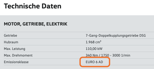

wir sind dabei, uns einen neuen Passat zu konfigurieren. Welcher Euronorm entspricht der TDI SCR Motor mit 150 PS (Automatik)? Euro 6d-TEMP/Euro 6d? Der VW Konfigurator und anderen Neuwagenseiten geben darüber keine Auskunft.
Dann guckst du falsch. Die Schadstoffklasse wird eindeutig über den Schadstoffschlüssel identifiziert.

Der Passat hat offensichtlich
EURO6;WLTP;AD;PI/CI; M, N1 I
31.08.2019
Ob das jetzt heißt, dass er bis 31.08.2019 erstzulassungsfähig ist, weiß ich allerdings nicht genau😉

Es sind vier für die uns betreffende PKW Gruppe (Klasse M (1)) (WLTP)
36 AD Euro 6c
36 AG Euro 6d Temp beides Erstzulassungfähig bis 31.8.2019
36 BG Euro 6d Temp-EVAP Erstzulassingfähig bis 31.12.2020
36 AJ Euro 6d
