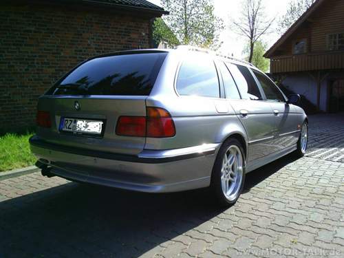

sind das die 17 Zoll oder die 18 Zoll Felgen?
Original geschrieben von Danel s5
Auf meinem profil sind noch alte bilder ohne tieferlegung🙂eins noch mit tieferlegung
