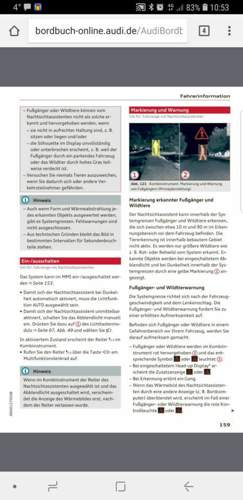

Ich schrieb vom neuen A7. Da funktioniert es bei Dunkelheit automatisch, wenn die Lichtfunktion auf Auto steht.
Ich habe unten einen Auszug aus dem Handbuch des neuen A8 beigefügt. Für den neuen A7 habe ich noch keinen Zugang.
Screenshot-20180327-105347-chrome
Ist beim A7 ebenso, siehe Screenshot

Der Unterschied zum alten A7 oder A6 ist m. E. , dass das Nachtsichtgerät beim alten Modell erst manuell in Gang gesetzt werden muss. Beim Neuen kann man im Auto-Lichtmodus darauf verzichten.
Auszug aus der Erkläung im Konfigurator für den alten A6:
"Der Nachtsichtassistent verbessert schwierige Sichtverhältnisse in Dunkelheit durch elektronische Visualisierung des Fahrbahnumfelds
unterstützt den Fahrer bei Nachtfahrten, indem ein Wärmebild der Umgebung angezeigt wird. Personen und größere Wildtiere werden im Farbdisplay des optionalen Fahrerinformationssystems gelb markiert. Wird aus ihrer Bewegung und Position eine mögliche Gefährdung ermittelt, wechselt die Markierung auf Rot, ein Warndreieck erscheint, und ein Warnton ertönt. In Kombination mit einem der folgenden Lichtsysteme wird eine markierte Person zusätzlich durch einen Scheinwerfer dreimal kurz nacheinander angeleuchtet (Markierungslicht):
Xenon plus in Kombination mit Fernlichtassistent
LED-Scheinwerfer in Kombination mit Fernlichtassistent
Audi Matrix LED-Scheinwerfer
Zusätzliche Anzeige der Warnhinweise im optionalen Head-up-Display; Aktivierung über Taste neben dem Lichtschalter"
Relevant ist der letzte Satz.
