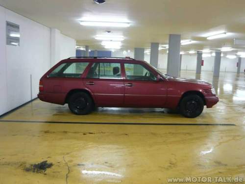

Ich hab im Anhang mal ein Bild von nem T-Modell Sportline.
Was meint ihr, was der für Felgen/Reifen drauf hat?? Ich kann das leider nicht so beurteilen, aber so sollte meiner optisch aussehen, auch von der Tiefe des Fahrwerks her, viel mehr sollte das nicht sein, alles dezent. Kann jemand dazu was sagen und was ich tun kann, um so eine Optik zu erreichen und das Fahrverhalten zu optimieren (nicht mehr so starkes Wanken bei Kurven/Wechselkurven, aber der Komfort sollte möglichst erhalten bleiben, also nicht viel härter werden, nur einen Touch sportlicher und evtl. direkter/agiler). Das Auto sollte auch nicht jeder Spurrille nachlaufen und man sollte auch nicht jedes Schlagloch viel mehr spüren als beim Serienfahrwerk. Is klar, Fahrwerk und Räder/Reifen is immer nur ein Kompromiß, aber könnt ihr mir da weiterhelfen.

hier noch ein Bild
und hier meiner zum Vergleich
Na ganz einfach, eine Fahrwerk-Revision... Fahrwerk lässt sich ja komplett überholen... Nach 10-15 Jahren sind einfach alle Gummies durch etc...
Ein neues 124er Fahrwerk wankt auf jeden Fall nicht 😉 und man hat wieder 10-15 Jahre Ruhe (wenn man alles austauscht)... Klar, anfangen kann man erstmal vielleicht mit allen Gummies und den Stossdämpfern /Federn oder so, das sollte auch schon einiges bringen.
Oh sehe grad, du hast das "normale" Fahrwerk... dann hol dir doch einfach alle Teile des Sportline Fahrwerkes und verbaue die 🙂 Was sich da genau alles unterscheidet weiss ich leider nicht... auf jeden Fall Stossdämpfer und Federn und diverse andere Sachen... der Stabi zum Beispiel auch etc... Dann ist das Fahrwerk zumindest schonmal Teilsaniert wenn du alle Sportline Komponenten verbaust 🙂
Bezüglich deiner Vorstellung und in Anbetracht der Bilder würde ich auch sagen, dass eine Umrüstung auf das Sportline-Fahrwerk die beste Alternative wäre.

Sicher ist Sportline tiefer und straffer. Da ich aber vermute, daß die Geschichte auch bei Dir einfach auf ausgeleierte Achsteile (die ganze Unzahl an Büchsen, Gummis, Achslager, Streben und Gelenken) zurückzuführen ist, würde das bedeuten, daß Du vieleicht gar keinen Sportlineteile (teurer) brauchst um das gewünschte Fahrverhalten zu erreichen, sondern einfach nur die entsprechenden Neuteile.
Um ihn tiefer zu bekommen kannst Du dann einfach noch andere Federgummis (siehe Forumssuche) verbauen, daß macht normalerweise genug aus um das Auto dezent auf das gewünschte Niveau zu bekommen.
Zum Vergleich zwei Fotos von meinem vor und nach dem Tausch der Federgummisn (Fahrwerk wurde danach vermessen.)
Vorher = vorne 2er / hinten 1er
Nachher = vorne 1er / hinten 3er
(hinten ist er jetzt wohl etwas zu hoch aber sei's drum. Vorher sah es jedenfalls wirklich bescheiden aus.)
