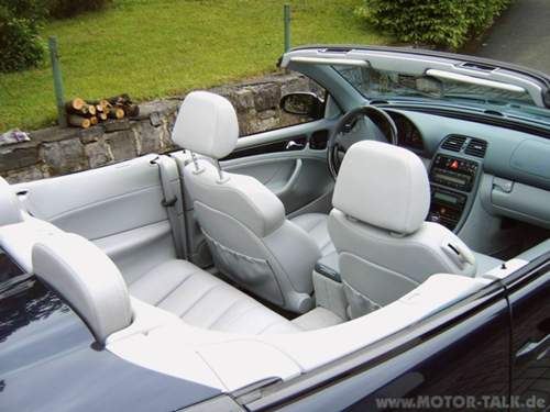

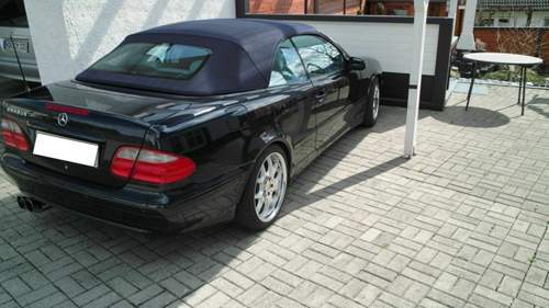

Habe mein CLK Cabrio aus 2002 letztes Jahr mit 26.500 km gekauft.
Viel falsch machen kannst Du nicht.
Das sind meisten Autos von älteren Personen. Mein Verkäufer war knapp 70 Jahre alt.
Mein Problem wäre die rote Farbe. Aber wenn es Dir gefällt.
Sende Dir mal ein Bild von meinem, innen und außen.
