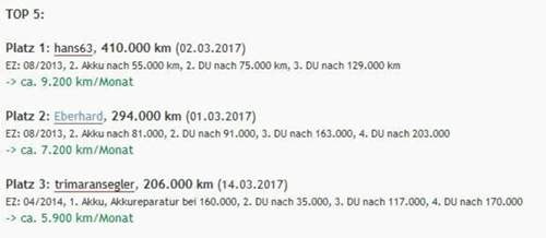

14. Im TFF wurden jetzt die 200.000 km überschritten und davon 120.000 km mit dem aktuellen Akku. Reichweitenverluste sind schwer zu beziffern, da die Berechnung im Tesla oft geändert und angepasst wurde. Aber der Fahrer sagt, er merkt kaum Unterschiede. So 2-3%.
