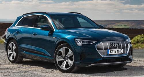

Wir haben einen E-Tron mit dem Advanced Paket gekauft - hier sind die Stoßleisten (SUV-Typisch) in dunkel lackiert. Also andere Farbe als die vom Fahrzeug.
Weiß jemand was das für ein Aufwand ist die zu demontieren und zum Lackierer zu bringen?
Ich hätte die gerne in wagenfarbe.
Sind die Leisten in den Stoßstangen vorne und hinten eingeclipst wie bei den anderen Audis oder sind die festerbestandteil?
Vielleicht gibt es schon eine Anleitung dazu, damit man sieht wo die Clips sind und wie man die ohne Zerstören herausgeclipst bekommt?
Die 21 Zoll habe ich auch schon besorgt - sieht einfach nicht aus mit dem dunklen …
Sollte dann wie auf dem zweiten Foto werden mit der Lackierung, wo alle leisten in wagenfarbe sind

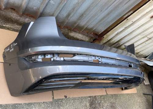

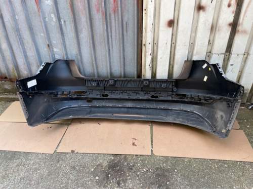

Du hast deine Stoßstangen hinten nicht zufällig von innen fotografiert???
Bei Mercedes bmw und audi waren die meist/manchmal mehrteilig ineinander gesteckt

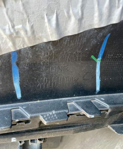

Stoßstange innen gefunden - Die ist mehrteilig geclipst (wie üblich).
Vorne ebenso

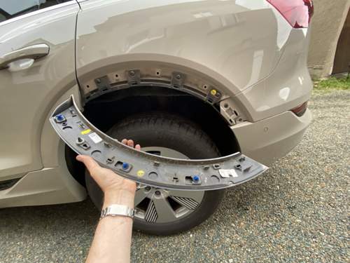

Weiß wirklich jemand wie die Seitenteile an den Radhäusern, Türen etc. befestigt sind?
.jpg
An den Radhäusern sind die auch nur geclipst… Micha
Also soweit ich weiß, sind die Seitenteile in den Türen nicht zerstörungsfrei demontierbar, angeblich.... wenn man etwas dran machen lassen muss, muss man wohl ein neues Teil bestellen, weil die Befestigung abbricht. Ich habe nicht geprüft, ob es stimmt. Ich erinnere nur, dass mein Händler das sagte und es auch ziemlich unmöglich fand.
