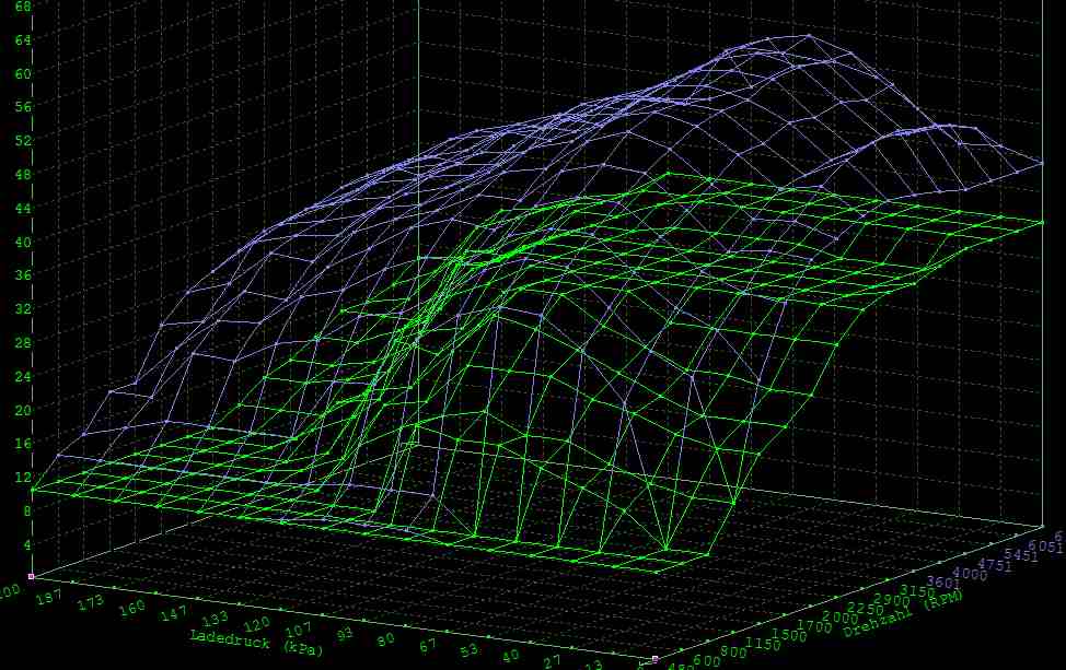

stelle ich einfach nochmal mein sp+ vs e85 kennfeld hier rein😎
http://data.motor-talk.de/.../4tgcddl6-1-4930.jpg
e85 auf sp+-kennfeld: motordrehmoment etwas schlechter besonders teillast. liegt wohl an der etwas langsameren durchbrenngeschwindigkeit von magererem ethanolgemisch.
e85 passendem kennfeld: deutlich mehr durchzugskraft.
Ähm, willst du dann nicht vielleicht erstmal das Gemisch richtig einstellen, bevor du an der Zündung optimierst?
da merkt man mal wieder dein überragendes fachwissen😁
gut, viellieicht ist mager in diesem zusammenhang mißverständlich.
aber ob es wohl unterschiede zwischen teillast und volllast gibt?🙄
aber wahrscheinlich mußt du mit deinen 'boxen' immer vollgas geben, damit sich überhaupt was bewegt. insofern für dich irrelevant?😕
Moment! Wo hab ich geschrieben ,dass die Boxen das Allheilmittel sind?
Beantworte mir das mal bitte!
Hab ich nicht von Fahrzeugen, ohne jede Umrüstung berichtet? Oder nur mit Düsen?
Wenn deine Durchbrenngeschwindigkeit durch das magere Gemisch zu langsam ist, dann ist die Frage nach dem Gemisch wohl angebracht, oder?
Ein korrektes Ex-Gemisch sollte jedenfalls nicht langsamer brennen.
Das hat dir Kung Fu schon an anderer Stelle erklärt.
Unterschiede zwischen Teillast und Vollast gibt es, ja! Das Gemisch sollte aber in jedem Lastzustand ausreichen. Unter Vollast sogar eher zu fett (12,5:1).
soviel dazu 😁

Ich stell dir hier mal ne LOG Datei von einem Golf V GTI rein. Da kannst du schön verfolgen, wie der ZZP (wie von Geisterhand) unter E85 in richtung früh verstellt wird, und dass er noch weiter könnte.
Womit klar sein dürfte, dass eine zusätzliche Verstellung sinnlos wäre.
Die einzige Änderung an diesem Fahrzeug sind übrigens größere Düsen (15%), somit eine Kombination mit deutlich mehr Praxisnähe, als dein (angebliches) Gebastel.
Was die einzelnen Kurven bedeuten, brauch ich dir sicherlich nicht zu erläutern.
Für alle anderen: Gelb ist der ZZP in Grad, Grün die Drehzahl in U/min., Rot die Last in %.
Prüfbedingungen: Motor betriebswarm, E0 in den Leitungen, E85 im Tank.
Prüfmittel: VCDS
Hast du auch was zum Zeigen?
