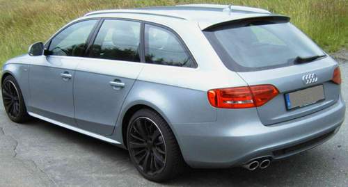

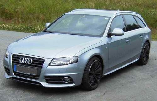

ET 35 mit 225 er ist überhaupt kein Problem, da schleift noch lange nichts.
Ich habe bei meinen Winterrädern ebenfalls 225 / 40 R18 mit 8,5 x18 ET 30 Felgen drauf und es ist noch genügend Freiraum.
Siehe Bilder.

Die Felgen sind cool.Wo kann man die kaufen?Hersteller?
Siehe Bilder.
Hersteller Tomason TN6 Black Serie
Trotz allem an die Änderung der Spurbreite und damit des Fahrwerks denken. Die Änderung der ET entspricht dem der Montage von Spurverbreiterungsplatten. Ich habe seid der Spurverbreiterung (VA20mm und HA 36mm auf 225er auf 17"er) Probleme, das Auto ist zwischen 120 und 140 km/h sehr unruhig geworden. Ich werde die Platten wieder ausbauen! Ein interessanter Link dazu http://www.kfz-tech.de/index1.html. Der Audi scheint da etwas empfindlich zu sein, daher bietet Audi org. scheinbar auch nur ET45 bis ET47 an.
