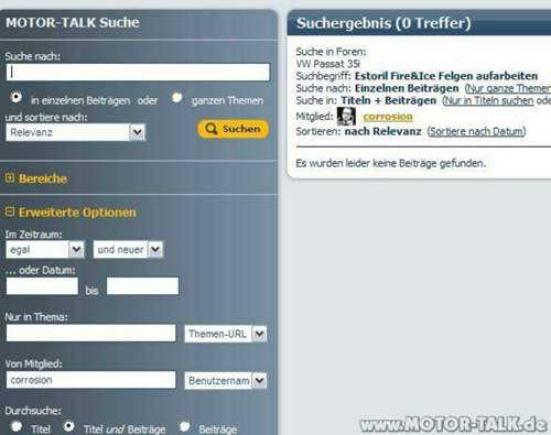

Ich hasse diese Such - Hinweise, weil ich immer erst suche, aber so richtiges hab ich eben nicht gefunden.
Ausserdem könnte nach einem Beitrag aus 2007 ja mal ein anderes Mitglied Erfahrungen gesammelt haben.😁

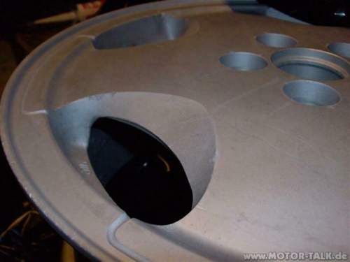

So - update:
Die Felgen sind entlackt und sehen aus, als seien sie gestrahlt worden. Die blanke Oberfläche ist hin.
Genau das wollte ich eigentlich vermeiden!
Anyway, jetzt ist's passiert.

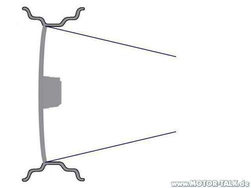

Wie kann ich nun die originale Oberfläche wieder hinkriegen?
Abdrehen lassen?
Wird wohl das Beste sein, wenn ich da 'n mü runterhole.

UND!!! Die Suchfunktion, auf die hier immer so die ganz Schlauen verweisen ist echt 'n Witz oder Admin?
Anbei mal n Bild davon
