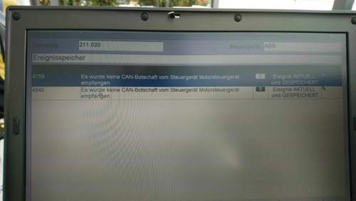

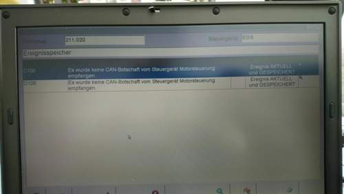

Fehlerspeicher auslesen lassen. MSG ist im Notlauf weil es kein Kühlmitteltemperatursignal bekommt. Irgend einen Stecker beschädigt, nicht aufgesteckt, Pin verbogen,... ABS Imulsring kaputt gemacht beim Räderwechseln.

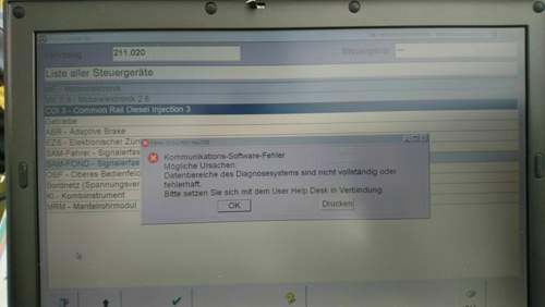

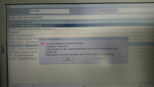

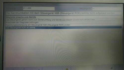

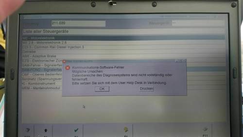

Habe ein paar Bilder der sd gemacht.
+2
noch mehr Bilder

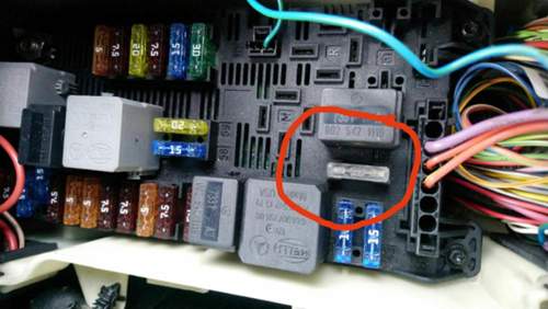

Was ist so unklar an "Sicherungen checken" ? Ich habe doch ganz klar beschrieben, wie es bei mir war.
Im Motorraum oben rechts ist der Kasten, in dem das MSG sitzt. Daneben sind Sicherungen. CHECK die zuerst.
Bei mir (im E500) war es gelich die ersten 15A Sicherung. Getauscht. Fehler weg. Motor startet. Ende.
Gruß, Christoph

Christoph ich liebe dich und Danke dir.
25A sicherung war durch.
Mein Schatz springt wieder an.
