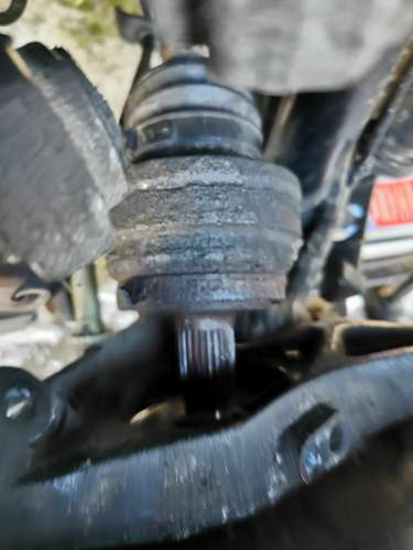

Selben Fehler die Tage gehabt und heute Repariert, bei der Kälte.
Img-20210213
Img-20210213
Img-20210213

Habe heute den Schlüssel in der Werkstatt geholt um den Wagen morgen abzuholen. Der Meister hat mir den alten Impulsring gezeigt, war nicht vielmehr übrig als ein rostiger Blechring, aber 290tkm gehalten falls es der erste war.
