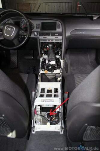

habe auch schon die Suche benutzt und vermutlich kann mir so auch niemand etwas sagen (habe gelesen, dass es viele Ursachen für das Problem gibt)!
Seit heute leuchtet urplötzlich die Fehlermeldung ESP-bitte Bedienungsanleitung..... auf, alles andere funktioniert ganz normal, nur kann ich auf die Taste ESP drücke, passiert gar nichts!! Es wird weder ein- noch ausgeschaltet.
Vielleicht hat ja noch jemand mit diesem Problem zu tun gehabt und kann mir hierzu etwas sagen.
Ich würde mich über eine Info freuen.
Viele Grüße
atglaeser

Also ich weiss nur, dass sich die Teilenummern für die Drehratensensoren je nach Modelljahr geändert haben.
Gleichzeitig haben sich aber auch die Teilenummern für die ABS-Blöcke geändert. Insofern bin ich bisher davon ausgegangen, dass u.U. auch was in der Kommunikation geändert wurde.
Sicher weiss ich das aber nicht. Habe für meinen neuen ABS-Block aber den passenden Sensor gekauft, aber noch nicht eingebaut. (beides, Block und Sensor)
Ich hatte auch schon überlegt es einfach mal auszuprobieren, ob die Sensoren untereinander kompatibel sind.
Wenn du nicht experimentierfreudig bist, würde ich dir - insbesondere bei einem System wie das ESP - aber schon empfehlen die passende Teilenummer zu nehmen.
Normalerweise wird die komplette Teilenummer auch nur geändert, wenn sich an dem Teil was geändert hat ;)

naja, es haben sich auch nur die beiden ersten Ziffern geändert.
Mein :) meinte, daß bei mir auf den defekten Steuergerät auch 4F0.. steht, aber das neue Steuergerät 6Q0... lautet.
Wie gesagt, nach seiner Aussage müsste es passen und man könne auch nicht viel verkehrt machen - entweder es passt mit Stecker ectr. oder eben nicht!
Hab das Steuergerät mal für 12,-€ gekauft, wenn es nicht passt, schicke ich es zurück.
P.S. In einen sehr seriösen Shop, wo ich bereits Teile gekauft habe, welcher ebenfalls diesen Sensor anbietet, steht zu diesen Artikel :
"Audi originales ESP Duosensor Steuerteil 4F0 907 637. Ersetzt sich in 6Q0 907 637 A "
meines wissen hat sich elektronisch gesehen nur die Teilenummer geändert.
Mechanisch wurde das Gehäuse etwas verändert, damit es in mehr Modereihen verwendet werden kann.
6Q0 Teile sind normal vom Polo...
Themenstarteram 6. November 2011 um 16:18
So, hier ist noch mal ein Foto von der WIKI Seite, wo der Sensor genau sitzt!
Viele Grüße,
atglaeser
Mittelkonsole-7
