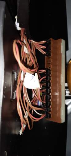

Gerade gesehen: Das Mantelrohrmodul hat zwei CAN-Verbindungen
zum CAN C Motor (Pins 10 grün/weiß und 11 grün)
zum CAN B Innenraum (Pins 13 braun und 13 braun/rot)
Ohne saubere CAN- Verbindungen wird die Weitergabe der Informationen selbst nach ggf. funktionierendem Einlesen der Schalter und des Lenkwinkelsensors nicht funktionieren.

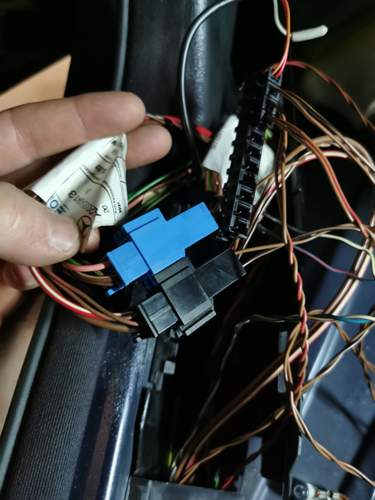

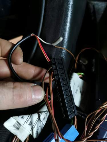

Die CAN-Verteiler liegen in den Kanälen unter dem Teppich und in der Schwellerverkleidung innen.
Sind Verzweigungen für mehrere zweipolige Stecker der immer gleichen beiden Farben, sieht dann aus wie ein Kamm. (siehe Bilder)
Ein Stecker kann dreipolig sein, der hat dann eine Abschirmung mit Masseverbindung.
Die Teile können korrodieren.
Hattest Du mal Feuchtigkeit im innenraum?
Hab Dir eine Übersicht zur Lage der Steckverbinder und Schaltplan CAN Innenraum geschickt
