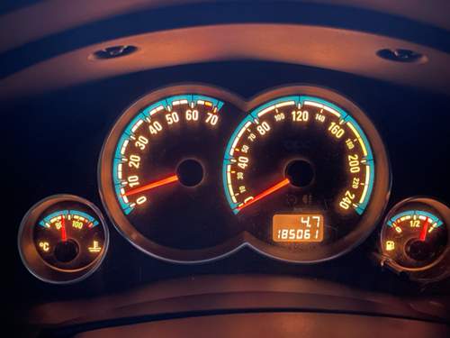

So. Heute gibt es ein Update.
Nachdem es heute mit 11 Grad angenehm warm war hab ich mir spontan die Zeit genommen.
Ich habe den Schleifring ausgebaut und geöffnet. Habe leider nicht viel sichtbaren Schmutz gefunden…
Trotzdem mal gereinigt und alles wieder montiert.
Batterie wieder dran, Lenkrad einmal links und dann rechts… Lampe aus…
Bin jetzt mal knappe 5 km gefahren und sie blieb aus.
Fehler stand noch drinnen - gelöscht.
Jetzt bleibt nur abwarten ob es so bleibt.
