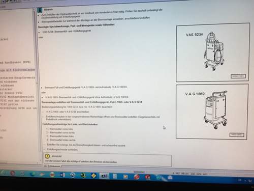

Laut ELSA werden die Bremsanlage nur mechanisch entlüftet. Mit VCDS kannst du da nichts machen.
Die Bremsanlage durch pumpen mit dem Bremspedal entlüften.
Hinten bekommt man die Luft sehr schlecht aus dem System.
Der Druck im Entlüftergerät sollte nicht über 1 Bar sein sonst erreicht man nur das Gegenteil und die Luft kommt nicht raus.

Das steht in ELSA drin bezüglich der Entlüftung. Das mit 1bar stimmt schon mal gar nicht… zumindest, was die Hydraulikeinheit angeht.
Super danke für die Info JONN!
MIN 2 steht da! Auf 2,4 war ich.
Denke mir auch mit 1 bar erreichst da nix! Ja für nen Kleinwagen reicht es!

Foto wie ich entlüfte.

Das was im Elsa steht ist schon alt.
Das wurde geschrieben als das Fz. auf dem Markt kam.
Es gab eine Mitteilung das die Entlüftergeräte nicht über 1 Bar eingestellt werden sollten.
Weil durch zu viel Druck im Ventilblock ein Ventil zu machen kann und dann die Luft im System nicht raus kann.
Wenn ich das nicht so genau wüsste würde ich es nicht schreiben ich habe schließlich 28 Jahre bei den Verein gearbeitet.

Ok, dann ist es halt nicht mehr aktuell, wobei ich bei der nächsten Gelegenheit direkt beim Freundlichen nachfrage. Ich habe ja eh mit Vakuum entlüftet.
