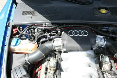

Auch wenn das Thema alt ist ein Update.
Bin seid Anfang Februar auch Besitzer eines S6 135 tkm. Auch hier der Fehler ESP EPC.
Im Fehlerspeicher hatte ich den Fehler mit der Drosselklappe im MWB schwankte der Wert von der 2 DK zwischen 11 und 12 %
Außerdem kam ab und zu auch Fehlzündungen auf einigen Zylindern.
Habe dann einen riss im schlauch zwischen Drosselklappe und LMM auf der Linken Seite gefunden an der Stelle wo der Obere Schlauch angesteckt wird.
Teil erneuert jedoch keine Besserung immer wieder Fehler.
Danach habe ich beide Drosselklappen ausgebaut und mit Benzin gereinigt.
Anschließend beide Drosselklappen eingebaut und Angelernt(Hatte sie nicht markiert).
Mir sind auch extrem Schwankungen der Innenraum leuchten im Leerlauf aufgefallen.
Nach einer Probefahrt fing der Motor an den Leerlauf nicht zu halten und lief im Bereich zwischen 800 und 1100 Umdrehungen sehr ruppig(schütteln der Karosse).
Darauf hin habe ich nach Falsch Luft gesucht und alles abgesprüht keine Reaktion.

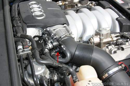

Dabei viel mir ein starkes saugendes Geräusch auf welches aus dem Bereich Kurbelgehäuse Entlüftung kam.
Ich versuchte den Öl Deckel zu öffnen dieser wurde jedoch so stark angesaugt das ich ihn nicht gedreht bekommen habe. Habe dann den Ölpeilstab gezogen und gehört wie das Öl aus der Ölwanne angezogen wurde. Dabei ist mir aufgefallen das mein Ölstand sehr gering war was ein paar Tage zuvor nicht der Fall war.
Fazit bei mir war das Kurbelgehäuse Entlüftungsventil defekt. Dieses sitzt in dem Zyklonen Ölabscheider ( 079103464D beim Freundlichen 140€ ).
Seid ich diesen erneuert habe ist ruhe eingekehrt und der Motor läuft wie eine Eins.
Vermutung von mir die Kurbelgehäuse Entlüftung geht ja in den Schlauch zwischen Drosselklappe und LMM da dort zu hoher Unterdruck herrschte wurde die Drosselklappe angesaugt und so Kamm immer der Fehler mit der DK da diese bewegt wurde aber nicht vom Motorsteugerät ausgehend.

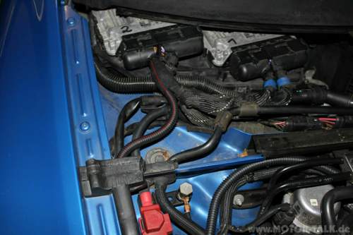

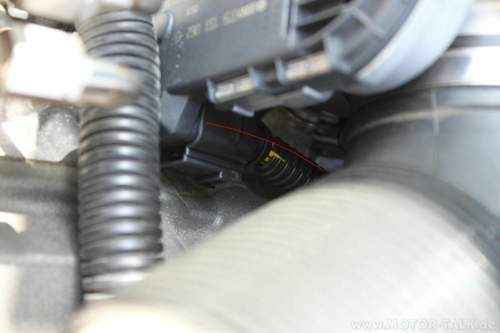

Servus,
seit gestern hab ich den meinen wieder. Das einzige was sie bei Audi feststellen konnten war, daß eine Steckverbindung am Saugrohr locker war. Diese Verbindung ist mir bei einer oberflächlichen Durchsicht auch schon aufgefallen. Der Steckverbinder hat sich 2-3 mm rein und rausziehen lassen ohne die Arretierung zu lösen.
Die Steckverbindung wurde am Mittwoch erneuert und Donnerstag und Freitag getestet. Seit dem keine Probleme mehr! Was aber noch nichts heißt nachdem ich das schon mehrfach hatte, daß er meherer Tage ohne Probleme lief und dann doch wieder Aussetzter zeigte.
Wenn es Dir möglich ist kontrollier doch auch einmal diesen Verbinder. Würde mich interessieren.
Ansonsten poste ich natürlich sofort wieder wenn die Fehler wieder auftreteten, was ich (beten) nicht hoffe.
Grüsse
