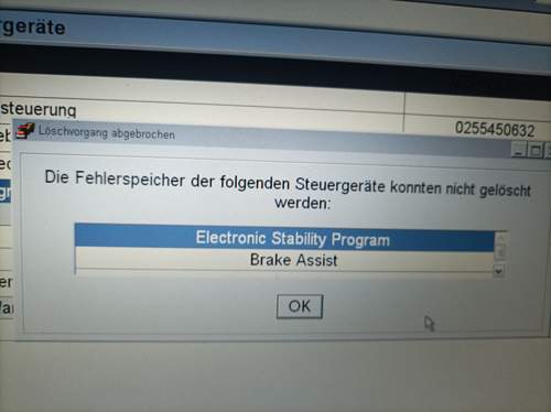

Seit Weihnachten habe ich ja einen Ml mit dem 270 CDI . Hier leuchtet gerne die ESP/BAS Lampe. Auslesen ergab diverse Fehler, also erstmal gelöscht und wieder gefahren. Löschen über Kurztest kommt die Meldung ESP und BAS lassen sich nicht löschen. Geht man ins Steuergerät aber schon. Lampe ist dann auch aus.

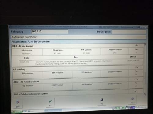

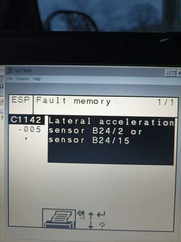

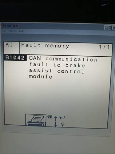

Erneutes Auslesen, Fehler im ESP Steuergerät ( Querbeschleunigungssensor), Fehler im BAS (Can Kommunikation), Fehler im KI ( Can Kommunikation).
KI Fehler gelöscht, kam dann nicht wieder.

Den Querbeschleunigungssensor (A163 542 06 18 QO2) ist doch auch im 208 verbaut? Ich würde den mit dem QP durchtauschen um zu sehen ob der Fehler dann weg ist, was meint ihr.
BLS , wird auch häufig als Ursache genannt, habe ich schon getauscht.

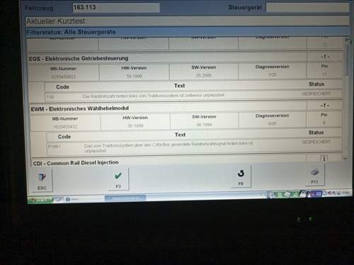

Zu Hause dann ausgelesen und bis auf die Fahrberechtigung war jedes Steuergerät mit Fehlercodes gespickt. Das lässt mich iwie an Unterspannung denken, schwache Batterie?
Ebenfalls wieder dabei der unplausible Fehler der Raddrehzahl h/l. Woher der im Stand kommt? K.A.
Den habe ich dann aber auch angesehen und festgestellt, das das Loch in dem er steckt dermaßen enggerostet ist, das er nicht zerstörungsfrei entnehmbar ist. Habe einen neuen bestellt und werde den einfach tauschen.
Fehler ließen sich zumindest alle löschen.

Was steht denn im Speicher?! Immer noch das Rad hinten links?
Beim letzten Auslesen, nach dem der Tannenbaum an war, war auch die unplausible Raddrehzahl h/l dabei. Deswegen wollte ich mir den Sensor und den Radkranz ja ansehen.
Wenn da schon dran steht Leitungsunterbrechung, wieso bestellst dann nicht einen neuen ATE Sensor und baust ihn ein?
