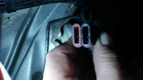

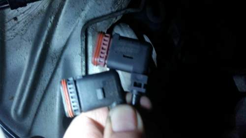

Hallo Ich wollte gestern den Radsensor wechseln und da passte der Stecker nicht (????).
Der Einrastnoppen und der Schlitz sind seitenverkehrt...
In der Bucht sehen alle genauso aus also musst es an meinem Auto liegen.
S211 280cdi R6 Bj,10/2004 Model 2005.
Kennt jemand das Problem?
Damit ich morgen fahren kann,werde ich den Stecker abschleifen müssen,damit er passt,aber das ist eine Sch..Lösung
Bedanke mich im Voraus für Eure Hilfe.
Abssensor
Abssensor2
Falsche Seite gekauft?
Der Sensor ist angeblich L u.R verwendbar.
Hab mir die Bilder angeschaut,sehen alle gleich aus und würden bei mir nicht passen(oder habe ich was übersehen?)
Die zwei Pins sind richtg positioniert
@andyprivat schrieb am 24. März 2019 um 22:55:52 Uhr:

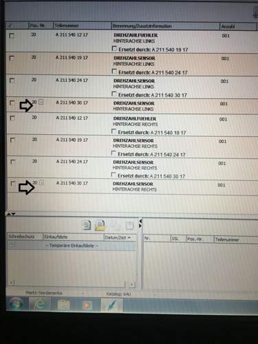

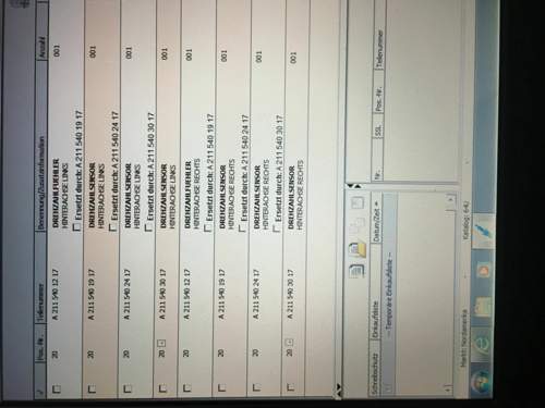

Für Bauj 2005 gekauft?
Links und Rechts sind verschieden. Siehe Bild. Teilenummern wurden mit meiner FIN ermittelt.

Ja;2005, Habe auch 2004 eingegeben und kammen die gleichen Angebote.
Sogar beim 212er sind, zumindest die Stecker alle gleich,Ich rede v.d.Bucht
Fahre morgen zum ET-Händler und werde das klären.
Danke Euch
In der Bucht wird Dir viel erzählt.
Ich kaufe da auch gern.
Aber ABS Sensor?
Hol Dir sowas doch lieber original, dann gibt es diese Verwechslungen nicht.
So gibst Du doppelt Geld aus und hast immer noch Nachruestqualitaet.
Ich wuerde den Erstkauf als Lehrgeld abhaken und mir einen neuen an der DB Theke holen.
Auch wenn es nur um die Bremse geht (Ironie).
Prinzipiell hast Du Recht.
Habe aber guten Händler,der alle Werkstätte in der Nähe beliefert.Die MB-Niederlassung ist da 500m weiter ;-)

@Mackhack schrieb am 25. März 2019 um 00:21:44 Uhr:
Liebelein - die "NebenBezeichnungen" dazu hast du scheinbar übersehen
da jede Seite erstmal mit 1217 anfängt und sich durchersetzt bis 3017
sind also beide Seiten der gleiche Sensor 😉
