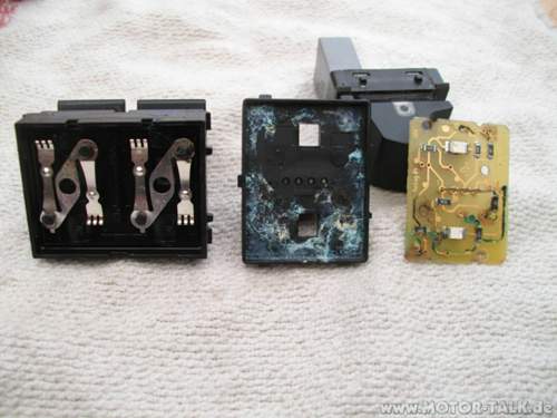

Hier ist mal ein Foto eines linken Fensterheberschalters, wo bei geöffneter Scheibe, Regenwasser reingelaufen ist. Da spielte die Fensterelektronik verrückt, Fenster blieben hängen. Sind meistens nur solche "Kleinigkeiten". Oxidation an Steckern, Schaltern, oder Elektroniken. Nicht nur bei unseren Caddys. Solche Probleme gibt es bei allen Herstellern 🙄

11-schalter-links
