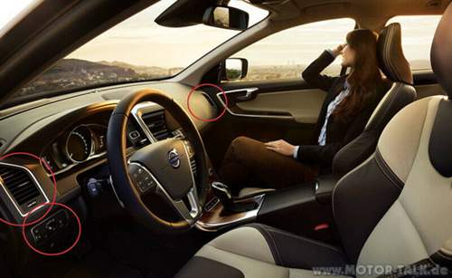

ich wollte meinem Elch zu Weihnachten ein wenig herausputzen. Was passt da besser als Lametta! 😁
Konkret: Ich suche die Alurahmen um die Lüftungsauslässe links und rechts im Cockpit, sowie die um den Lichtschalter herum.
Kann mir jemand die Teilenummer, den Preis und vielleicht eine Bezugsquelle dafür nennen?

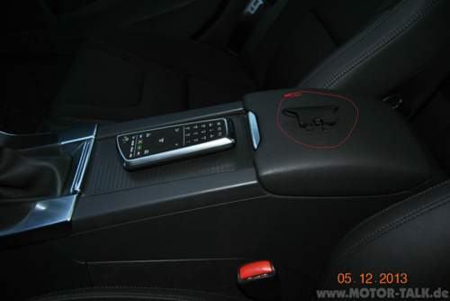

hy aviator
mitellarmlehne ne klappe??, hast du ne teilenr. und ein Foto?
Lg stef

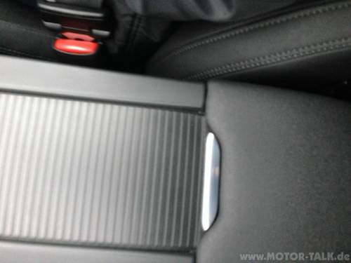

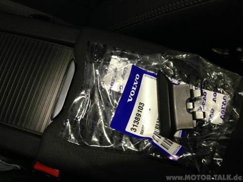

Hy Stef,
brauchst du nicht ganze neue Klappe der Mittelarmlehne tauschen!
nur Knopf Alt-gegen Neu silik Metall tauschen!
Teilenummer:31389103-ca 23€
passt für:XC60,V60,S60.
1.Mittelarmlehne ganz aufmachen.
2.Alte-Knopf einfach rausziehen,erst Linke dann Rechte seite .
3.Neue-Knopf in umgekehrter Reihenfolge wieder montieren.
4.Fertig.

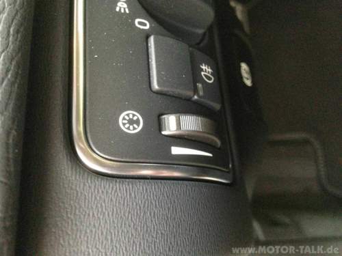

Das ist doch Zubehör in dem Sinne oder, mehr ein Ersatzteil oder ?
Die Leisten sind nicht geklebt sondern umschließen die Bauteile,... heisst man muss die Bauteile (Schalter, Luftauslässe) im Ganzen tauschen.
Anbei dazu zwei Fotos.

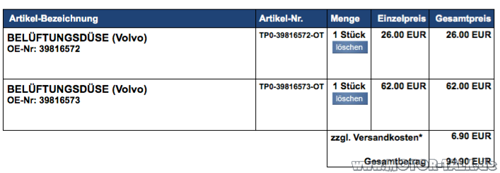

Original geschrieben von lato777
Belüftungsdüse, Fahrerseite verchromt, ca.60 euro
Belüftungsdüse, Beifahrerseite verchromt, ca.26 euro
Kann das richtig sein? Oder ist die das Teil auf der Fahrerseite tatsächlich 3x so teuer wie auf der Fahrerseite?
EDIT: Ist richtig. Nur warum? 😁
