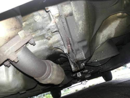

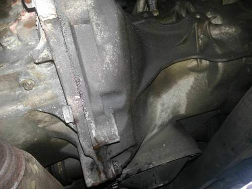

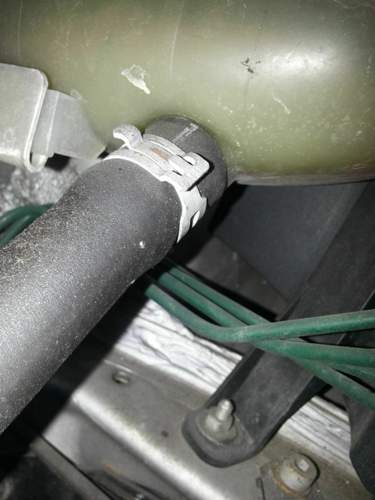

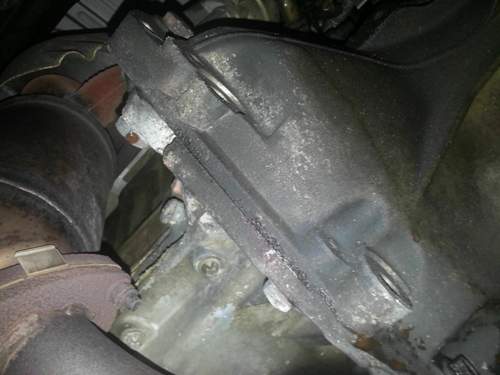

Ich hab mal ein paar bilder gemacht vom Motor nachdem ich was gefahren bin aber da viel mir nichts auf, habe auch von unten drunter mal ein foto gemacht direkt unter der Motorhaube und da fällt mir auf das da was runter läuft auf dem foto oder ne wasser spur ist? Was haltet ihr davon?
