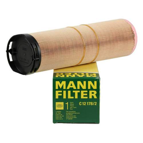

Hallo, heute hatte ich zeit und nahm mir zeit für das auto.
Ich habe eine eBay-Membran bestellt, sie wird in 15 Tagen ankommen.Also habe ich ohne Membran geschlossen und Experimente gemacht.
Ich habe das verstanden , Bei niedrigen Drehzahlen 750 dr. Dann keine Belüftung des Motors.
Gase selbst raus ,kein Saugen.es , dass mein Luftfilter ist größer,
Autos vergleichen auf Mijanboy
Der Filter hat also keinen Widerstand ,und mehr Luft tritt durch ein den Filter.
Ich habe einen Versuch gemacht,
Ich habe das Loch ein wenig gestopft. Und dann die kappe nicht mehr springt.
Meiner meinung wenn kein Öl brennt und es keine Geräusche gibt nach ist alles in ordnung !!!
Die Belüftung beginnt bei höheren Umdrehungen !!! !!!
Wegen des großen Filters , und und ein kleinerer Motor... 2.2 cdi weniger Luft benötigt.
Das ist meine Meinung , und ich werde ruhig so fahren...

Mann-filter-luftfilter-c121782-uni013w197-201905201136
@Dumbo
Die Belüftung sollte auch im Leerlauf funktionieren, da sich der Turbo auch im Leerlauf dreht. Aber es spielt keine Rolle. Ich habe nur nicht verstanden, was du jetzt genau machen wolltest. Sie haben das Loch in der Membran verengt und jetzt haben Sie 2 Möglichkeiten. +. soll die Luftansaugung für den Filter beeinträchtigen, da er von Belüftung ansaugt. Die zweite ist die Belüftung über den Luftfilter ?.
