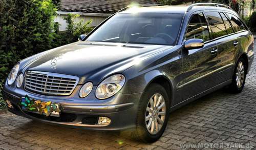

Themenstarteram 28. Mai 2009 um 20:08
Also, nach knapp 3 Monaten als S211-Fahrer (200er MOPF Elegance, EZ 11/06, 50.000 km. 2. Besitzer, Scheckheft, unfallfrei) möchte ich mal ein erstes Resümé meiner Eindrücke ziehen:
Was ich gut finde:
- schöner Wagen, mit dem kann man vorfahren
- Platz und Komfort
- super Wendekreis
- spritziger Motor, der trotz kleinem Hubraum den Wagen gut zieht
Was ich schlecht finde:
- quitschende Bremsen
- rubbelnde und quitschende Scheibenwischer
- der linke Klappspiegel macht nach dem Ausklappen komische Pfeiff-Geräusche
- nach rechts ziehendes Fahrwerk, trotz Vermessung und Spureinstellung bei MB
- trotz originalem Sportfahrwerk sehr unruhiges und schwammiges Fahrgefühl
- sehr hoher Spritverbrauch, komme selten unter 12 Liter trotz moderater Fahrweise (zwar überwiegend Stadt, aber kein Stop and Go)
- der BC lügt um 0,5 bis 1 Liter
- absolut nervendes Klappern aus dem hinteren Innenraum (vermute Tür hinten links oder Fond-Rücklehne, die Kofferraum-Teile sind es nicht, das kann ich bereits ausschließen)
- der Motor der EasyPack-Heckklappe hört sich beim Öffnen an, als pfeiffe er aus dem letzten Loch (quasi altersschwach und überfordert)
- absolut unzureichende Automatiksteuerung für Scheibenwischer und Fahrlicht
- der Multifunktionshebel ist vollkommen mit Funktionen überfrachtet
- ausgerechnet der Lichtschalter ACHTUNG!!! ist als einziger Schalter unbeleuchtet !!!!! Ein Gag der MB-Entwickler, oder was?
- die Sommeröffnung/-schließung funktioniert nur, wenn sie grade will, was ein häufiges nerviges Wiedereinsteigen und Zündung einschalten zur Folge hat, da natürlich ohne Zündung keine FH funktionieren
- Apropos FH: öffnet man nach dem Parken die Tür, und das Fenster fährt noch hoch, bleibt es stehen und man muß wieder die Zündung einschalten, um das/die Fenster schließen zu können. Der Wagen ist wohl nichts für "Schnellaussteiger", sondern eher für gemütliche Typen.
- keine ECHTE!!! Ablagemöglichkeit für eine Sonnenbrille
- der Multikontursitz verliert ständig die Wangeneinstellung und muß jeden 2.-3. Tag wieder aufgepumpt werden
- Verspannungsgeräusche vom Fahrwerk beim Lenken im Stand
Nach dieser, wirklich reiflich überlegten und sachlich zusammen gestellten Zusammenfassung, brauche ich wohl nichts weiteres mehr zu sagen.
Kommt von überwiegenden Stadtverkehr. Mal auf die Bahn und kräftig in die Eisen und es wieder Ruhe.
Liegt an den Zusätzen die in Waschanlagen verwendet werden oder und/oder von Silikonrückständen auf den Scheiben. Mal richtig reinigen und auch da ist wieder alles im Lot.
Das ist eine Einstellungssache. Der Spiegel fährt nicht ganz in die Endstellung.
Könnte auch an den Reifen liegen. Schon mal gewechselt?
Habe ich noch nie gehabt. Stoßdämpfer in Ordnung?
Ist im Stadtverkehr normal.
Wie hast Du das gemessen?
Prüfe mal die Klappe vom Ascher in der Türe.
Prüfe mal die Dämpfer. Ein wenig Fett wirk Wunder.
Die Empfindlichkeit kann man über die Diagnose einstellen
Darum heißt der auch so. Man muß sich halt damit beschäftigen.
Ich habe die Beleuchtung noch nicht vermisst. Entweder steht der auf Automatik, dann könnte er im Kofferraum montiert sein, oder man schaltet das Licht manuell ein. Wenn es dann schon so dunkel ist das man den Schalter nicht mehr sieht, ist es eh zu spät.
Die funktioniert schon, man muß halt nur genau und sehr nah auf den Sensor im Türgriff ziehelen.
Muß man nicht, geht auch über die Fernbedienung. Gleiches Spiel wie bei der Sommeröffnung
Kleines Fach neben dem Handschuhfach.
OK. Den Mangel hatte ich auch schon. Wurde durch Tausch der Leitungen behoben.
Hatte ich schon geschrieben, Fetten der Gelenke bringt da in der Regel Abhilfe.
Nach meinen fundierten Ausführugen stelle ich fest, es ist nicht alles der olle Daimler schuld.;)
