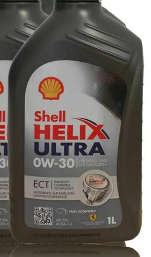

Kauf dir bei Amazon das originale bmw. Öl von shell und fertig... Damit machst du nichts falsch
Füll das Öl ein.. benutze ich auch für meinen m140i. Hat Ll04 Freigabe
