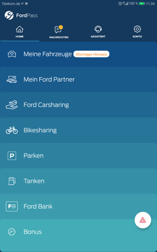

Diese Meldung kommt aber nicht im etis, sondern nur über die App FordPass.
Wo zeigt es denn die Meldung in der App an, unter Nachrichten?
Bei mit war sie gestern auch drinnen (auf der etis.ford.com) und heute ist sie weg !!!!
08/2016
@Holzwurm1977 schrieb am 28. September 2017 um 09:48:33 Uhr:
Unter Meine Fahrzeuge poppt ein Button auf "Wichtiger Hinweis"
