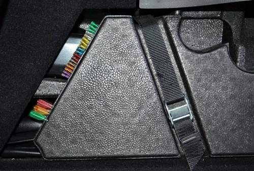

Auf die Standheizung sollte man sich nicht immer 100%ig verlassen. Uns ist was ähnliches passiert im Hohen Atlas im Marokko. Hatte zwar daheim die Standheizung geprüft, obwohl ich es für Marokko eher irrelevant hielt. Aber über 3.000m kann man dann doch in die Schneegrenze kommen und dann wird es Nachts recht kühl.
Hatte auch alles durchgemessen, sämtliche betreffenden Sicherung überprüft, nix zu machen, es blieb mysteriös, keinerlei Meldung im Display, kein Klicken vom Relais etc..
Zumindest war ich dann beruhigt, als daheim der Mercedes Meister mir mitteilte, dass sie auch alles durchgemessen haben und nach Rücksprache mit Westfalia (ich glaube es war der Diagnosefehler 155) nur noch die Auswechselung der Hauptleitung übrigbleibt. Da aber unter dem Sitz reichlich zusätzliche Kabelage läuft, bin ich am nächsten Tag zum Meister und habe ihn gebeten nochmals alle in Frage kommenden Teile zu überprüfen und evtl. zu ersetzen.
Der Fehler war wirklich gemein: ein Haarriss in der Hauptsicherung für den betreffenden Kabelstrang. Mit anderen Worten: Das Messgerät zeigte keinen Widerstand, aber wenn die Standheizung eingeschaltet wurde, erzeugte der Haarriss in der Sicherung unter Last einen Spannungsabfall und das Steuergerät stieg aus.
Jetzt habe ich mir eine Sammlung aller Sicherungen zugelegt für den nächsten (wenn auch hoffentlich unwahrscheinlichen) Fall....
