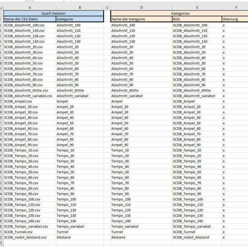

Ich habe die Liste etwas detailreicher gemacht, dafür aber mit der jeweiligen Geschwindigkeit zur Fotoeinrichtung oder Ampel.
Bin sehr gespannt wie sich die Liste im Alltag bewährt.
Der Import in den AUDI TT ging ohne Probleme.
Wer den Export testen möchte oder eine Idee hat, kann sich gerne melden🙂
Configblitzertool
Hast PN
