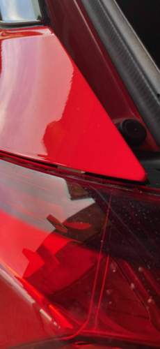

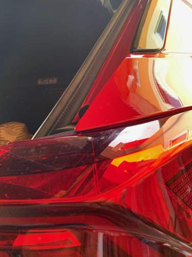

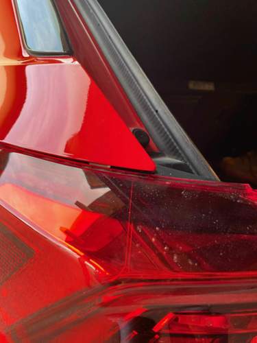

Die Rückleuchten links haben im Spalt etwas,und der Spalt ist größer als Rechts ich werde es Bemängeln.

Kein Vergleich zu den Spaltmaßen bei Tesla :-)
Hmmm ?

Was ist denn bei Deinen Rückleuchten rausgekommen?
@ICE-Sprinter schrieb am 17. Dezember 2020 um 17:28:23 Uhr:
@Krax69 schrieb am 17. Dezember 2020 um 16:53:25 Uhr:
Die Einfassung vom Sitz wurde ausgetauscht, jetzt ist das Quietschen weg.
Heckklappe elektronisch und Rückleuchten wurden Eingestellt.

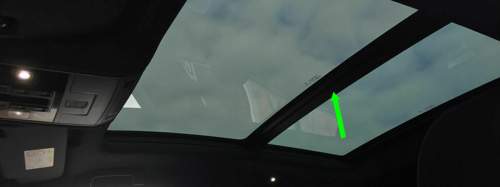

Moin!
Der Vollständigkeit halber schreibe ich das hier auch nochmal rein:
seitdem es kälter geworden ist knackt/knarrt das Pano auf hoppeligen Oberflächen wie unseren Nebenstraßen, Kopfsteinpflaster etc.. Das Knarren verschwindet sofort, wenn man den über dem Kopf des Fahrers befindlichen Rahmen der fest stehenden Scheibe nach oben drückt.
Knarrender-rahmen
