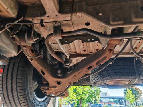

AutoBild hat einen V90CC B5 einem 100 tkm Dauertest unterzogen, und auch wenn der Test an sich ziemlich problemlos verlief, offenbarte die Zerlegung des Autos am Ende einige gravierende Probleme. Insbesondere das Thema Korrosion halte ich für wirklich katastrophal- insbesondere für einen Volvo.
Zitat AutoBild:
Beispiele: Vorderachs- und Hinterachsträger weisen Roststellen an Kanten und Schweißnähten auf, beide Schweller blühen an manchen Stellen, in den Längsträgern wohnt der Gilb, am Heckabschlussblech frisst Rost, die Radhäuser sind an einigen Punkten angegriffen, an den vorderen Karosserieecken nagt die Oxidation.
Darüber hinaus ist auch der Antrieb nicht frei von Mängeln:
Der Kurbeltrieb des Zweiliter-Turbodiesels hat Federn gelassen. An den Pleuellagern hat der Sachverständige Abnutzung und Laufspuren entdeckt, an den Schalen des zweiten Zylinders auch die Riefe durch ein eingedrungenes Fremdteilchen. Zwar liegen die Abtragungen nur im Mikrometer-Bereich, doch sie sind auffällig genug. Deutlich eher werden sich die verschlissenen Radialdichtungen der hinteren Antriebswellenflansche durchschlagen – hier sickert bereits Differenzialöl raus.

Das hatte ich vor, weder der Händler bei dem ich den Wagen als 2 Jahres Wagen gekauft habe noch die örtliche Volvo Vertretung bieten das an. Freie Werkstätten leider hier auch nicht. Habe inzwischen so viel wie möglich auf der Grube selbst gemacht, aber trotz Schwedenfertigung ist der Unterboden"Schutz" ab Werk ein Witz. Mein xc70 sah nach 20 Jahren und 400t km besser aus.
Das Volvo Centrum Rhein Ruhr bietet eine Unterbodenkonservierung an, wer etwas mehr möchte findet im Internet sicher auch einen Betrieb in der Nähe der eine komplette Behandlung z.B. mit Mike Sanders Fett macht. Ich war mit meinem Elch in Bad Dürkheim.

Gepflegt wird er definitiv, sicher auch mehr als nötig. Ich habe auch an Fahrwerk noch keinen Rost, nicht mal ansatzweise, wohl aber an den Falzen am hinteren Unterboden in der Nähe des Endtopfes und das sollte meiner Meinung nach nicht sein.
Das sehe ich auch so. Vielleicht war meine Überschrift, so wie weiter oben ja auch kritisiert, etwas reißerisch gewählt, aber ich finde vor allem dir gefundene Korrosion schon erschreckend. Das darf einfach nicht sein. Und da lasse ich auch nicht gelten, dass man das Auto ja zusätzlich konservieren lassen kann. Das erwarte ich schlichtweg ab Werk. Und übrigens nicht nur von einem 90 TEUR Volvo sondern von jedem Neuwagen - Rostvorsorge ist schlichtweg ein Basic.

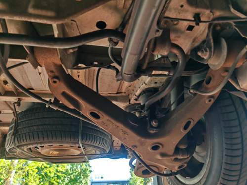

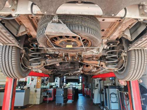

Ich habe gestern mal unseren bald sieben Jahre alten V90 auf die Grube gefahren. Am Unterboden ist nichts zu sehen. Etwas leichter Rost auf Fahrwerksteilen.
Hab zur Not alles da. Mike Sanders, Fluid Film in mehfacher Ausführung, mehrere Dinitrol Produkte, Owatrol, Chassislack, .......

Leider machen das inzwischen sehr viele Hersteller, dass Fahrwerksteile, die letztendlich zwar von Rost befallen werden, aber nicht durchrosten werden, im Korrosionsschutz vernachlässigt werden. Und wen das optisch stört, der muss „zurück in die 70er“ und dann Unterbodenschutz als Kunde betreiben. 🤪
Zum verkauften Anspruch von Volvo passt das nicht wirklich.
Ein Beispiel könnte sich Volvo an VW nehmen/ die konzentrieren sich sehr stark auf Korrosionsschutz.
