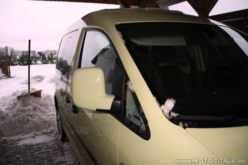

Hallo Leute!
Da bei meiner Limette der Außenspiegel auch recht verschrammt war,
hab ich mal nen Test unternommen und die Kappen lackiert.
Ich habe mir ein professionelles Spraydosensystem
vom Lackierer geholt und die Dose anmischen lassen.
Zumindest sind Spray und vor allem die Düsen
um klassen besser, als die Baumarktdosen.
Also alles schön angeschliffen, Grundierfüller 2x, schon fein nassgeschliffen,
je 2x Lack und Klarlack...
Das Ergebnis ist erheblich besser als erwartet.
Ich bin richtig zufrieden und das will was heißen. 😛
Also bei 13 Euro pro Dose ist das den Spaß wert
und ich muss keine neue Kappe kaufen..
Für so Kleinteile ist das System echt optimal.
Und der Farbton passt auch herrvorragend!
Gruß Ulf

Hallo Ulf
Sieht ja echt super aus .
Hast Dir viel mühe gemacht .
Grüße Gerd
Nabend Ulf,
dich kann nicht mal das Wetter abhalten vom Basteln, wa?? 😛😉
Aber das Ergebnis kann sich echt sehen lassen, zumindest was auf den Bild zu erkennen ist!
Mir ist das z.Z. einfach zu kalt, ich hab auch noch mehrere Projekte zu liegen, aber ich warte auf etwas wärmeres Wetter... 😁
So long
Basti
PS: Vielen Dank, das du dem Forum soviele Infos zur Verfügung stellst... Respekt! 😉
Original geschrieben von WhiteDragon83
... dich kann nicht mal das Wetter abhalten vom Basteln, wa?? 😛😉 ...
Hab doch nen Ofen in der Werkstatt. 😉
Ich benutz´ das als Ausgleich zum Schneeschaufeln! 😁
Ja, ich wollte nur mal darstellen, dass es auch Spraydosen gibt,
die mit professionellerer Düse sehr gute Ergebnisse liefern.
Manch einer denkt ja drauf rum und traut sich nicht,
wegen der bekanntermaßen bescheidenen Ergebnisse der "Baumarktdosen".?
Grüßle!
