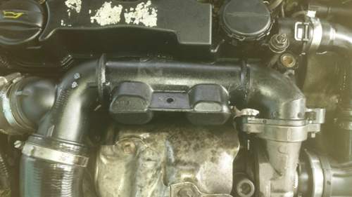

Hallo kann mir jemand bitte sagen wie das Teil auf dem Foto heißt?
Stehe gerade am Straßenrand. Der Wagen läuft noch .
19 Antworten
Habe jetzt rausgefunden Druckrohr. Es ist bei mir am geraden Stück bei den beiden Verbindungen rechts und links undicht. Kann man dann abdichten oder muss es neu. Bei Ford 135, 00 Euro. Grüße
Wo genau meinst du das es undicht ist?
Rechts am Turbolader ist es geschraubt, dafür könnte es eine Dichtung geben. Links gibt es die 2 großen Schläuche, da kann man die Schläuche abmachen, alles reinigen und, und die Schläuche mit 2 neuen Schellen wieder festmachen.
Oder meinst du in der Mitte davon? Das sind die Fügenähte, wo die Gehäuse-Hälften zusammengeschweißt sind, daran kann man nichts reparieren.
bei mir war es sogar geplatzt !
Ich werde am Freitag mal testen ob ich den wieder dicht bekomme mit speziellen Kunststoffkleber. Es sind die Fugennähte. Ergebnis werde ich einstellen. Grüße
Vergiss aber nicht die Ursache zu beseitigen,
sonst geht es dir wie mir damals ;-)
Hatte zwar zunächst funktioniert,
aber da Ursache nicht beseitigt wurde, wieder geplatzt:rolleyes:

Danke für den Hinweis. Habe nächste Woche TÜV Termin. Danach werde ich den Ansaugbereich reinigen und die Dichtungen wechseln. Die Injektoren neu abdichten und den einen Sitz nachschleifen. Evtl noch die Druckleitungen tauschen. Eine Inspektion ist dabei auch noch geplant. Werde das Ergebnis mit Bildern einstellen. Grüße
Schon mal an den Ventil Deckel gedacht, denn der ist bei dem Wagen meiner Frau defekt. Die habe ca 5 Tage nach den Fehler gesucht. Das Membranen Gummi ist defekt, und da bläst er das Oel raus.

kein problem, habe noch das Kleine Plastikrohr benötigt , Ventildeckel um Turbo, und nicht den kompletten Ansaugschlauch 14,95€ wenn man sucht findet man alles. denn die kleinen Bügel brechen gerne ab.
mfg fritz
Genau den Schlauch habe ich komplett erneuert. Eingerissen am Anschluss Turbolader. Grüße
