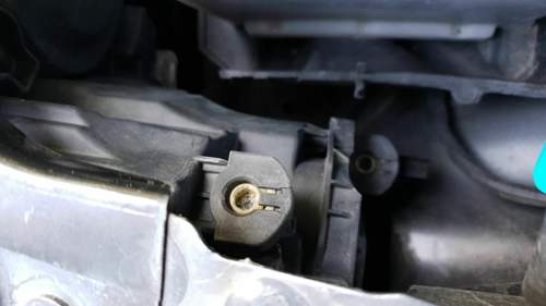

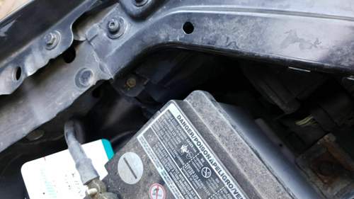

Ich suche für Xenonscheinwerfer Fahrerseite meines 12.2010er 1.6l TDI Polo , 0603 APV , die weiße Einstellschraube für die vertikale des Scheinwerfers. In der Werkstatt hat man mir den Scheinwerfer so eingestellt, das er bis 5m vor mir leuchtete. Ich hab das notdürftig versucht zu korigieren und dabei wahrscheinlich im dunkeln das Kreuz in der Schraube "rundgelutscht". Der 😉 will mir jetzt für 515€ einen neuen Scheinwerfer verkaufen. Gibt es diese Einstellschraube wirklich nicht einzeln? Es ist die obere am Scheinwerfer.
Einstellschraube
Fahrerseite
Versuch mal einen Sechskantschlüssel. Der sollte noch passen.

Hast Du einen Kreuzschraubenzieher benutzt ? Sollte ein Sechskanntschlüssel sein.

ne gibts nicht,vielleicht kann man die 3D drucken

Ich hab den Wagen nachmittags aus der Werkstatt geholt. Da brauchte ich kein Licht. Als ich nachts zur arbeit fuhr, war innerorts auch genug Licht. Erst nach ca. 5km , als es in den Wald ging, da wurde es sehr dunkel. Das Fehrnlicht war wie ein etwas zu hoch eingestelltes Abblendlicht. Die sind in der Werkstatt echt zu blöd zum einstellen. Die halten nicht die Abstände zwischen Messgerät und Xenon ein und stellen wie H4 ein. Alles schon beobachtet. Mittlerweile war ich bei einer Werkstatt, die es kann und alles gut. Ging gut mit dem Imbus. Hatte nur nachts leider keinen dabei. Nur ein Multitool mit Zange, Dreher etc.
