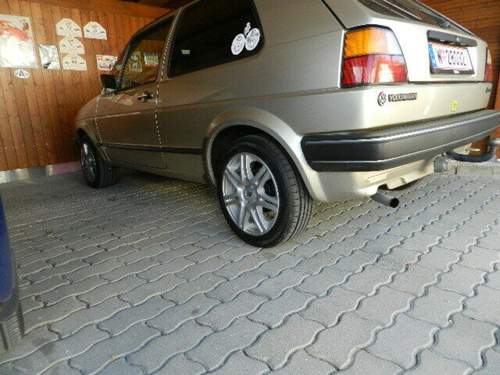

Hi, kann jemand helfen - ich suche einen Ersatzteil (NEU) für meinen 1985er Golf II - bei Volkswagen gibt es das nicht mehr - Ich suche ein "Teillastanreicherungsventil" mir der Nr.: 052 129 099 B - warum: Aufgrund der längeren Standzeit bis zu meinem Kauf sind die CO Werte nicht so besonders - Jetzt lasse ich die Zündkerzen, der Unterbrecherkontakt u. Ölwechsel machen. Es kann aber auch an eben diesem Teil liegen. Wäre Super wenn jemand von Euch da helfen könnte, wie gesagt es muss ein Neuteil sein.
DANKE vorerst und liebe Grüße aus Österreich - heli1302

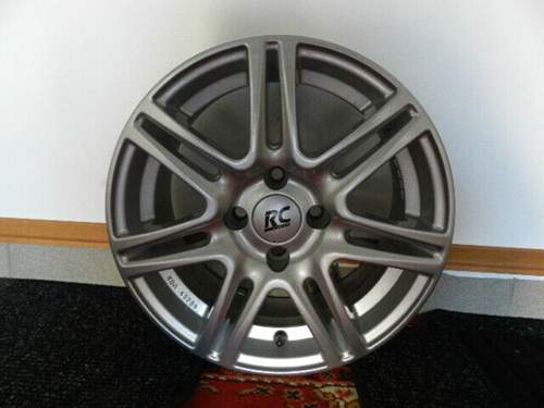

Hi, sooooooooooo, habe die Vergaserüberholung in Wien beim Spezialisten für € 248,-- durchführen lassen - ALLES wieder BESTENS - war halt schon notwendig nach 33 Jahre und 1,5 Jahre Standzeit - läuft jetzt wie eine EINS - muß noch am 2. Oktober in Wien beim Magistrat meine Felgen/Reifen (195-50 -15Zoll) eintragen lassen - sind für mein Baujahr maximal 185er und 14 Zoll erlaubt - Hoffe das klappt auch noch ...................
Liebe Grüße heli1302
