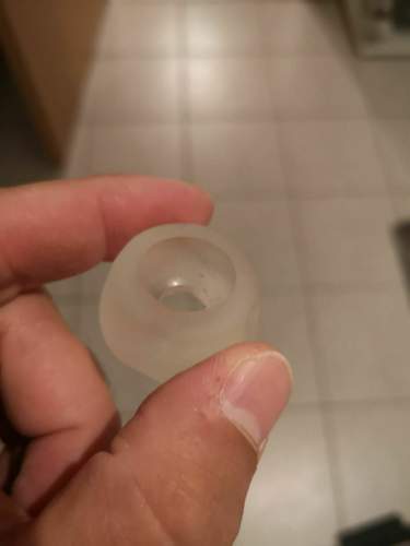

ich habe ein ähnliches Problem:
In der Halterung des Original Ford-Dachträgers gibt es ein Kunststoff-Puffer, durch das die Alu-Schraube geführt wird, mit dem der Dachträger am Dach verschraubt wird. Die Fügelmutter, die dann an der Aluschraube heruntergedreht (kontern) wird, fast dann in dieses besagte Puffer. Die Puffer beginnen nach nunmehr 4 Jahren sich aufzulösen (zerbröseln).
Ein Bild dazu habe ich beigefügt
Beim FFH sagte man mir, dass diese Kunststoff-Puffer nicht einzeln Bestellbar wären, sondern nur der komplette Kopf des Dachträgers. Kosten: € 29,- pro Stück !!!
Hat jemand in der Gemende auch schon einmal vor diesem Problem gestanden und ggf. eine Lösung?
Kann man z.B. die Flügelmutter (bei mir aus gelbem Kunststoff mit darin eingelassener Mutter, unten kugelig geformt) durch eine gewöhnliche Flügelmutter aus Metall ersetzen und anstelle des Gummipuffers eine Unterlegscheibe ersetzen, oder kann das zu Schäden (z.B. durch Vibration) führen?

Hallo Little Steven,
meine Puffer sind auch nach einem Jahr Nutzung zerbröselt. Ist zwar ärgerlich aber nicht wirklich problematisch. Ich habe statt dessen große und starke Unterlegscheiben eingesetzt, die gelbe Kunststoff-Flügelmutter wird nach wie vor verwendet. Die Schraube ist übrigens aus Stahl, Alu wäre da das falsche Material.
Das hält bei mir schon seit fast drei Jahren bombenfest, mit mehreren Surfbrettern oder Dachbox im Winter.
Kein Grund, da zum Fordhändler zu gehen.

Nein, die gelbe Mutter ist unverändert - wenigsten die ist aus recht zähem Material gefertigt.
Anbei ein - leider sehr schlechtes - Handyphoto. Zeigt aber ganz gut, wie es klappt.
Abflachen der gelben Mutter hab ich auch kurz überlegt, ist aber nicht nötig.

Also diese Kunststoffpuffer (ist billiges Plastik und kein Gumme) sind bei mir schon in Saison 1 zerbröselt.
Ich verwende statt dessen jeweils eine große Unterlegscheibe. Das hinterlässt zwar eine leichte Riefe auf dem gelben Knebel, das ist aber unbedenklich. Ich fahre seit vier Jahren so, oft mit drei Surfbrettern oder Skibox am Dach.
Als Maschinenbauingenieur kann ich nur sagen, das ist sicherheitstechnisch völlig OK, hält sicher besser als der billige Plastikknubbel. Armutszeugnis für Ford.
ALso -nicht ärgern - Scheibe verwenden!
Ich habe das Problem auch. Im Sommer mit Fahrradträger unterwegs gewesen, beim Abmontieren des Dachträgers waren alle vier schwarzen Kunststoffpuffer in zwei Teile zerlegt. Habe gerade den Träger ohne die Puffer, aber ohne Unterlegscheibe montiert.
Meine Frage: ist die Lösung mit der Unterlegscheibe nicht instabiler, als die gelbe Kunststoffbefestigung direkt in die Öffnung der Bodenplatte zu drehen?
Die Kunststoffpuffer gibt es auch als Einzelteil, sind gar nicht mal übertrieben teuer. Ich glaube so um die 2€ pro Stück hab ich im Sommer bezahlt.
Hallo Forum,
auch ich hatte mal das Problem gehabt.
Meine Lösung waren drei Unterlegscheiben in verschiedenen Größen, verbunden mit Flüssigstahl aus der Tube.
Hielt bombenfest und keine Riefen im Kunststoffkopf.
Neue Kunststoffpuffer sind vorraussichtlich auch wieder schnell defekt.

Für meinen Ford S-Max habe ich mir im Sommer 2014 das Ford Dachträgersystem (Originalzubehör) zur Montage von Dachboxen bei einem Ford Händler gekauft.
Leider musste ich nach dem ersten zweiten Einsatz in diesem Sommer bei der Demontage feststellen, dass an drei von vier Befestigungs-Systemen das Material der Kunststoff-Hülse zur Aufnahme der Befestigungsschrauben spröde geworden und teilweise gebrochen ist.
Damit ist eine erneute sichere Montage des Dachträger-Systems nicht mehr gegeben und das System nicht mehr nutzbar. Siehe beigefügte Bilder.
Das Fahrzeug war mit montiertem Dachträger bei der letzten Verwendung zwar intensiver Sonneneinstrahlung ausgesetzt, aber das sollte doch nicht zu dieser Materialermüdung führen?
Ich habe mich daraufhin meinen Ford-Händler aufgesucht um diese Kunststoff-Hülsen als Ersatzteile zu beziehen. Leider bekam ich die Auskunft, dass diese Elemente nicht separat zu beziehen seien und als Lösungsvorschlag wurde mir der Kauf eines neuen Trägersystems vorgeschlagen, was für mich keine akzeptable Lösung darstellt und in keinem Verhältnis zu den defekten Teilen steht. Es handelt sich schließlich „nur“ um vier defekte Kunststoff-Ringe, für deren Ersatz der Kauf eines neuen Trägersystems für ca. 180€ nicht die von Ford empfohlene Lösung sein kann.
