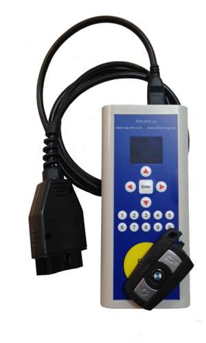

Wie ist das eigentlich, wenn man nur einen neuen integrierten Metallschlüssel, also für die manuelle mechanische Öffnung benötigt. Dieser Schlüssel ist ja aus Metall und so von oben eingesteckt in das Kunststoffgehäuse. Wenn man den Ersatzweise als Rohling erwirbt, ist das glaube ich ein Innenbahnschlüssel. Kann man den beim Schlüsseldienst fräsen lassen und dann austauschen oder müsste dann immer noch irgendetwas codiert oder so werden?
Vielen Dank.
Beim Schlüsseldienst kannst Du ihn fräsen lassen, da muss nix codiert werden.

BMW kann einen gebrauchten Schlüssel nicht mit dem Fahrzeug verheiraten... das funktioniert nicht. Man bräuchte einen gebrauchten Schlüssel mit genau dem Transpondercode, den der Wagen bereits kennt.
Es gibt Anbieter, welche das können, steht rechtlich aber auf ganz dünnem Eis (Stichwort: "Hackerparagraph"😉.
Die Frage wäre dabei ausserdem, ob man jemand fremdes mit Laptop in seinen Sicherheitseinrichtungen rumfummeln lassen möchte... derjenige hat danach die Möglichkeit sich beliebig Schlüssel für das Fahrzeug zu erstellen..
Kurz gesagt:
Mit einem gebrauchten Schlüssel kann man:
- manuell aufschliessen (Bart vom alten übernehmen oder neu fräsen lassen)
- Zentralverriegelung bekommt man noch hin
- Starten geht nicht, wenn der Transponder des gebrauchten Schlüssels nicht zum Fahrzeug passt...und in das Fahrzeug bekommt BMW den Transponder nicht programmiert.
Letzteres ist genau der Grund, weshalb Motorsteuergerät, CAS und Schlüssel fast immer im Paket auf der großen Auktionsplatform angeboten werden; die drei sind untrennbar miteinander verheiratet und BMW kann nur Fabrikneue Schlüssel(Ab Werk auf dieses Fahrzeug programmiert) damit verbinden.

Genau das wollte ich wissen ob es möglich ist mir vertretbarem Aufwand einen Schlüssel umzucodieren. Technisch wäre das natürlich möglich, dass die Hersteller dies nicht möchten ist auch klar. Aber wenn es danach geht, dürfte die gesamte Tuning-Branche gar nicht existieren.
Jedenfalls nehme ich mit dass mein Vorhaben nicht zielführend ist. Obwohl man im Internet Anbieter findet die so etwas zumindest behaupten. Das ist mir aber zu heiß um meinen Schlüssel dorthin zu schicken. Als Konsequenz muss ich halt auf den einen Schlüssel aufpassen. Dabei empfinde ich persönlich keyless-go eher als Nachteil, denn das verleitet dazu, den Schlüssel irgendwohin zu legen.
