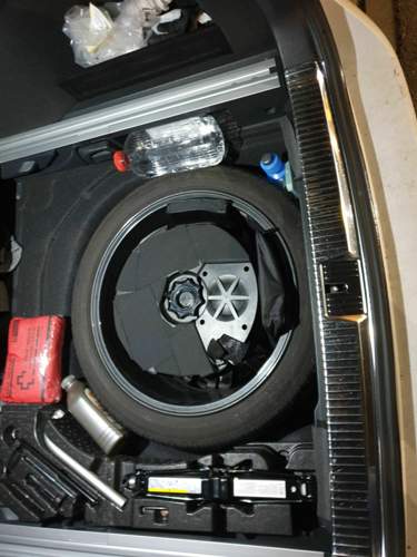

Legt euch doch einfach eines der Winterräder in die Reserveradmulde. Möglichst noch mit einer Befestigungsschraube sichern, Radschlüssel und Wagenheber dazu und im Falle eines Falles habt ihr ein Ersatzrad dabei.
Selbst ohne Radschlüssel und Wagenheber kann immer noch der "Gelbe Engel" beim Radwechsel helfen.

Ach herrjemine, hier passt aber auch garnichts.
Dann muss ich mir was ohne Einlage überlegen.
Danke für den recht wichtigen Hinweis.
@Nudelsuppe2k schrieb am 29. November 2020 um 19:08:00 Uhr:

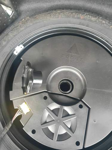

Die Einlage sitzt eigentlich recht stramm , der unterste schmale Teil wird etwas unter das Blech geschoben , besorge Dir doppelseitiges Klettband, einmal ans Blech und einmal an die Einlage . Das fixiert auch ordentlich....
Habe heute mal fix nachgeschaut.
Teilenummer bei mir 3G0 803 899C
Finde leider nur diese Teile...
3G0 803 899 A Schraube fuer Reserverad- befestigung 214MM
3G0 803 899 D Schraube fuer Reserverad- befestigung 184MM
3G0 803 899 E Schraube fuer Reserverad- befestigung 99MM
Werde morgen beim Teilehändler die A bestellen.

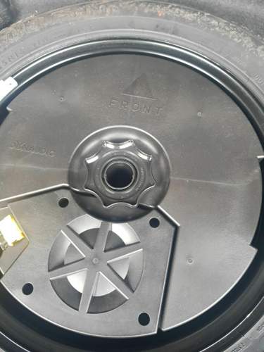

Zum Thema Styroporeinsatz, hast du 19" als Reserverad liegen?
@Nudelsuppe2k schrieb am 30. November 2020 um 16:52:22 Uhr:

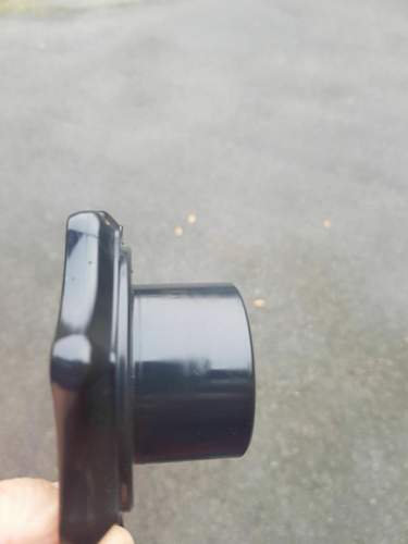

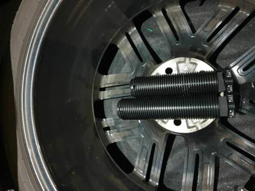

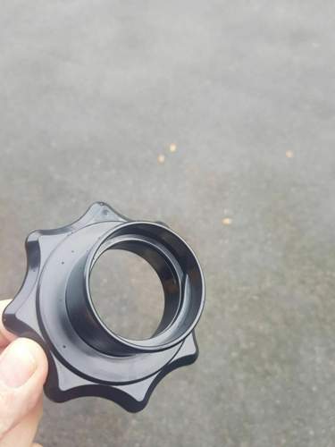

Ja , ich habe die " Pretoria " auch als Reserverad. Hast Du mal bei Dir gemessen .Komm Morgen erst in die Garage zum schauen , die 214 er war auch die längste, die ich finden konnte .Auf jeden Fall soll der vom Teiledienst nachschauen . 19 zoll Felge + Sub , das müsste der finden .Ich schau morgen Mittag dann mal bei mir .V.G aus Liebertwolkwitz
Der Gewindebolzen ist bei mir 214mm lang , da hast Du den Richtigen ! Eventuell die Schraube ändern , siehe Bilder .V.G

Hab zur Zeit zu den Winterrädern eine Stahlfelge als Ersatz drin.Ist aber auf die Höhe Befestigung Sub nicht ausschlaggebend.
Sicher das der Index C die 214mm Schraube ist?
@Nudelsuppe2k schrieb am 1. Dezember 2020 um 13:28:23 Uhr:
Hab gemessen , ja !!Längere gibt es nicht wegen dem starren Ladeboden .
Mir fehlte gerade nur die Bestätigung, dass du den C Index gemessen hast.

Nabend, wie sieht es aus ??? Problem gelöst ???
V.G
Ja Problem gelöst.
Schraube mit Index A gekauft, sowie den Styropor Rahmen eingebaut, fertig.
@Nudelsuppe2k schrieb am 2. Dezember 2020 um 18:31:46 Uhr:
Ja Problem gelöst.
Na super , sieht gut aus !!Was hat denn der Styropureinsatz gekostet ? V.G
