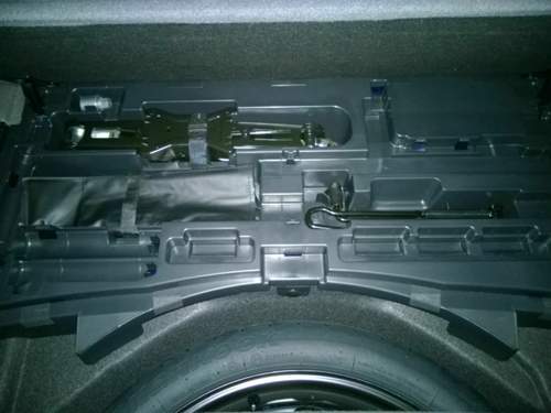

Wagenheber und Werkzeug sind beim A4 (Avant) nicht mehr mit dem Notrad zusammen sondern in einer separaten Klappe, in der auch das Schienenset (wenn vorhanden) Platz findet. Siehe Bild.
Da solltest du die Sachen auch unterkriegen.
Werkzeugfach

Danke, aber ich habe mir die Sache nochmal genauer angeschaut. Unsere Limousine ist mit einer AHK ausgestattet und hat somit anscheinend einen ganz anderen Kofferaumboden!??! Es passt soeben das Notrad hinein und die Klappe schließt bündig ab. Kabel der Batterie sind eben so etwas störend. Für das Werkzeug + Wagenheber ist auf alle Fälle kein Platz.

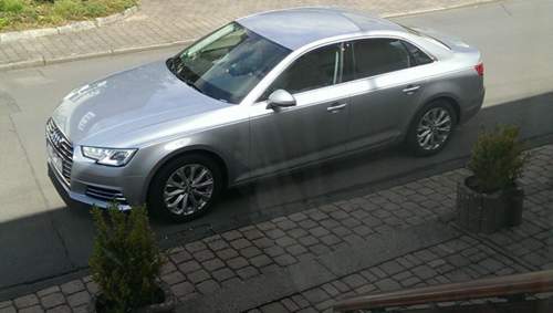

Mal noch eine andere Frage: Ich habe auf dem B9 die normalen Standardfelgen (siehe Foto) und die Radschrauben sind mit so einer Kunststoffkappe versehen. In der Bedienungsanleitung (S.389 ist es glaube) ist in der Skizze zu sehen, dass man die Kunststoffkappen mit einer Art "Pinzette" enfernen muss, um an die Radschrauben zu kommen.
Allerdings ist diese Pinzette nirgendwo in meinem Fahrzeug auffindbar, beim Bordwerkzeug nicht enthalten?
Wo sollte diese bitte sein?
So kann ich leider immer noch kein Rad wechseln^^ 😁
A4b999
Die Kunststoffklammer sollte sich eigentlich schon beim Bordwerkzeug im Kofferraum befinden.
Ansonsten mal beim Händler nachfragen und sich nachliefern lassen.
