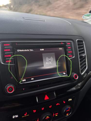

Moin zusammen,
ich habe gestern meinen Digitizer getauscht und es funktioniert jetzt einwandfrei. Eine Sache irritiert mich allerdings…seht euch bitte mal das Foto im Anhang an. Waren da vorher auch schon so gelbe Flecken im Display?
Hast du getauscht oder einfach drauf geklebt? Beim draufkleben hast du die Tiefe der Displayeinheit vergrößert und dadurch drückt es nun an einigen Stellen auf das Display und die Beleuchtung.
@Exili123 schrieb am 6. März 2025 um 08:58:16 Uhr:
Nur drauf geklebt. Also ist das danach normal, ja?
Leider ja, deshalb bin ich und habe mit sehr viel Aufwand die alte Toucheinheit entfernt.
Es hilft auch die Schrauben nicht ganz so fest zu ziehen, aber es ist alles keine saubere Lösung.
@Exili123 schrieb am 6. März 2025 um 09:12:27 Uhr:
Achso. Das ist ja blöd. Das hatte ich vorher nirgends gelesen.
Du hast die alte Folie entfernt? Wie das denn?
