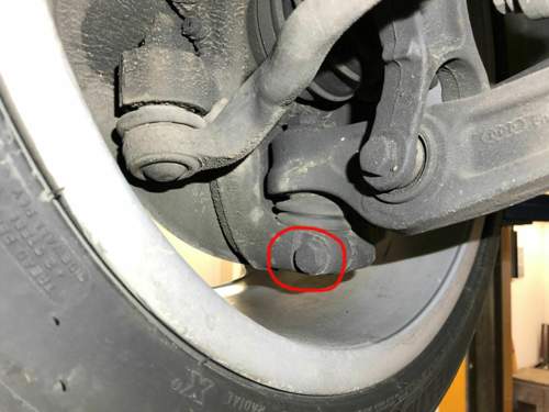

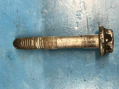

bei mir hat es ab ca 220k angefangen vorne links zu knarzen. Nach langem Suchen war es der untere linke hintere Querlenker, also der dicke gebogene 😁 Ich konnte das Geräusch reproduzieren indem ich auf die Motorhaube über dem Radkasten gedrückt habe. Ich weiß ja nicht wie viel du runter hast, aber ich würde, wenn dann alle 8 Lenker, Koppelstangen, Traggelenke und so weiter austauschen. Ich hatte erst links die 4 Lenker und das Traggelenk gewechselt und nach 5000 km fing die andere Seite an zu knarzen. Also ab 200k würde ich einmal alle Lenker wechseln, dann hast du Ruhe. Von der Qualität her ist Meyle HD top, habe jetzt 265k runter und keine Probleme. Zu der bösen Schraube: Die obere Durchgangsschraube durch die beiden kleinen Querlenker war bei mir nicht das Problem, die ging mit etwas heiß machen und einem Dorn ganz gut raus. Das Problem war bei mir auf beiden Seiten die untere Gewindeschraube durch das Traggelenk. Die ist mir beide Male gerissen, links brauchte ich dann einen neuen Achsschenkel. Die Schraube gammelt halt immmer ziemlich fest nach einigen Jahren, Stahl in Alu... . Wenn das Traggelenk also noch gut ist, sollte man es evtl. drin lassen, dann muss man diese Klemmschraube nämlich nicht rausdrehen. Also ich würde empfehlen das Komplettpaket für ca 500 € von Meyle zu bestellen, einzeln kosten die Lenker mehr.

@sic267 meinst du die Schraube mit der SW16 auf dem Bild, die nicht aufgegangen ist? Bei mir war sie nicht festgegammelt.
Klemmschraube Traglenker
Ja genau die meine ich. Meiner ist Bj 2010 und ich habe das Ende 2018 gemacht. Das war ne Katastrophe mit der Schraube. Die rechte Seite habe ich dann ein halbes Jahr später gemacht und war dann noch vorsichtiger und geduldiger, aber leider wieder abgerissen. Genau in der Mitte wo die Lücke ist.
Okay danke. Ich habe meine vorhin deswegen mal an meinem 2009er rausgedreht, ging ganz normal.
Ja vielleicht wurde deine in der Zeit auch mal rausgedreht und wieder reingedreht. Aber wenn die, wie bei mir, 8 Jahre nicht bewegt wird, gammelt die halt fest. Außer man hat Glück, hatte ich auf beiden Seiten aber nicht 😁
Also die Schraube war bei mir um einiges nerviger als die vermeintlich böse Schraube oben.
Mein Auto ist Erstbesitz und es war noch niemand dran. Habe ich (nach 11 Jahren) wohl Glück gehabt.
