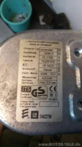

habe einen Vectra C 1,9cdti sport (gts) Baujahr 2007 mit Originaler Standheizung D5WS incl. FB von Eberspächer. Nr. 25 2315 / GM 24422796
Diese hat sich leider verabschiedet, hatte so ziemlich alle Symptome, die hier im Forum beschrieben werden. Fing an mit qualmen, Lüfter lief unruhig etc. Ein Tausch aller Teile im Inneren der STH blieb erfolglos --> vermutlich Steuergerät defekt.
Nach langer Recherche und Rücksprache mit Eberspächer habe ich zufällig eine neue STH bei ebay bekommen. Allerdings handelt es sich um eine 25 2315 / Opel Nr. 09 163 040 (gleicher Stecker, gleiches aussehen). Steuergerät Nr. ist identisch zur alten (225204001003).
Habe diese nun eingebaut und es funktioniert rein gar nix.

Themenstarteram 17. Februar 2012 um 10:11
Steuergerät von Eberspächer: 196,99€ ohne MwSt
Steuergerät (Zukauf von OPEL):349,20€ ohne MwSt
Hatte beide Angebote vorliegen von Eberspächer, da OPEL sich zunächst quergestellt hat und Eberspächer hätte fast das Steuergerät von OPEL "zukaufen" müssen um es auszutauschen.
Opel hatte den Verkauf durch den Zulieferer Eberspächer quasi untersagt. Das kommt wohl immer mal wieder vor, leider.
Habe das komplette Gerät überholen lassen, Dichtungen, Auskleidung Kerzenstutzen und Verbrennungsluftschlauch wurde ausgetauscht - insgesamt mit Versand und MwSt zusammen habe ich letztendlich 467,55€ per Nachname an den UPS-Fahrer bezahlt.
Nun habe ich aber vermutlich Ruhe und ne Menge Geld durch eigenen Ein- und Ausbau gespart.
