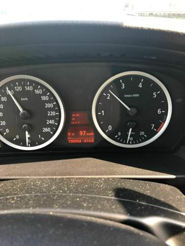

Das Auto steht jetzt über Nacht auf der Straße und is zugesperrt. Steige ich morgens ein, starte den Motor, und schaue mir den Ladestrom im geheim Menü an sind es 11,9-12,03 Volt.
Dauert dann auch nicht lange und ich bekomme die Meldung Batterie wird nicht geladen...
Und jetzt kommt das ganz komische an der Sache...
Is der Wagen Warm gefahren, aber auch nur dann, muss ich den Wagen ausschalten, ganz kurz warten und starten.
Und dann geht die Meldung Batterie wird nicht geladen weg. Anzeige im geheimmenü, Ladestrom 14.03-14,09 Volt.

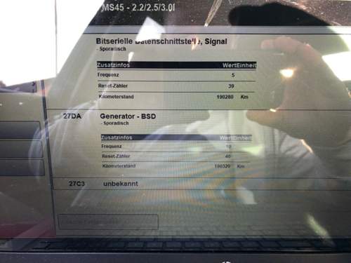

Und das hat jetzt der fs ausgespuckt...

Die BSD Schnittstelle ist die Verbindung, auf der IBS und Lima mit dem Motorsteuergerät kommunizieren.
Aber selbst im Falle eines Ausfalls muß das System Arbeiten und die Lima Laden (Not Betrieb = Standardladung ohne Regelung). Völlig unabhängig von diesen Fehlern.
Wenn Du den IBS absteckst und die Fehler weiterhin auftauchen, ist das nochmal ein Indiz für die Lima.

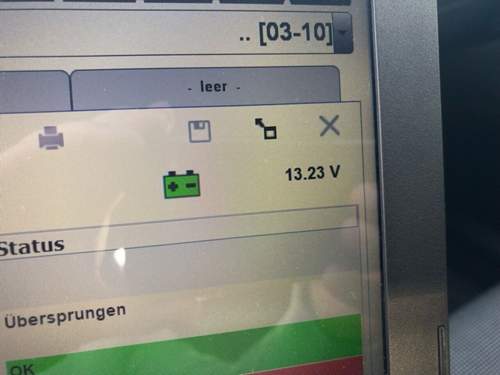

Das lädt sie jetzt nach löschen der Fehler.
