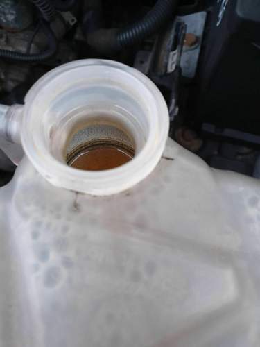

Hallo Community,
habe seit längerem das Problem, dass ich alle 4-6 Wochen ein Drittel einer Kühlwasserflasche nachfüllen.
Ich fahre fast durchgängig Kurzstrecke. 15km in der früh zur Arbeit und abends wieder zurück.
Öl fülle ich auch alle 6-8 Wochen ein gutes Stück nach, wobei der Freundliche meinte, das sei bei diesem Modell eher die Regel.
Letzte Woche war mein Kleiner in der Werkstatt. Da wieder zu wenig drin war, füllten sie ein gutes Stück über MAX auf. Einen Tag später war im abgekühlten Zustand der Stand genau auf die Markierungslinie gesunken.
Kontrollier seitdem jeden Tag, aber aktuell denkt er sich nicht ab, sondern bleibt seit ein paar Tagen bei dem Stand.
Im Januar habe ich einen Termin, ob der Kühlwasserverlust einem Leck geschuldet ist oder an einer defekten Zylinderkopfdichtung.
Der Kühlwasserbehälter hat innen schwarze Punkte. Habe mal ein Foto angehängt.
Ist das Öl?
Was meint ihr, was für den Kühlwasserverlust verantwortlich ist oder füllt ihr auch so oft wie ich nach^^
Kühlwasser-Behälter
<tierischzusammenreiß>
Wenn die Zylinder über die Kopfdichtung in den Kühlkreislauf hineinblasen kann das sehrwohl zu einem Kühlwasserverlust führen.
Der entstehende Überdruck im KW-Kreislauf wird nun über die Membran des Ausgleichsbehälters entspannt. Der so abgeführte Abgasstrom nimmt reichlich Wasser(dampf) mit.
Ich würde mit dem Auto bis auf weiteres nicht mehr fahren.

Hatte heute meinen Termin in der Werkstatt
Zylinderkopfdichtung wird ausgeschlossen, da der CO2-Messwert nur bei 4 lag
Aktuell steht die Dichtung zum AGR-Ventil an, da dort Tropfen gesehen wurden. Wird übernächste Woche getauscht
An Ölkühler/Öl-Wasser-Wärmetauscher hat er ggf. auch noch gedacht.
Soll ich das ggf. gleich mitmachen lassen oder erst mal abwarten?
Habt ihr Vorschläge, ob ich beim nächsten Termin gleich prophylaktisch noch mit austauschen lassen sollte, weil sich der zusätzliche Aufwand und Kosten in Grenzen halten?
