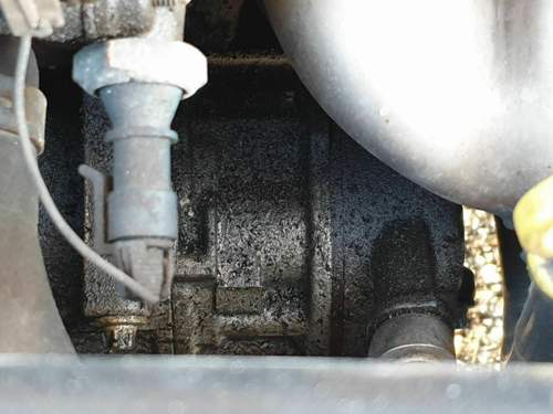

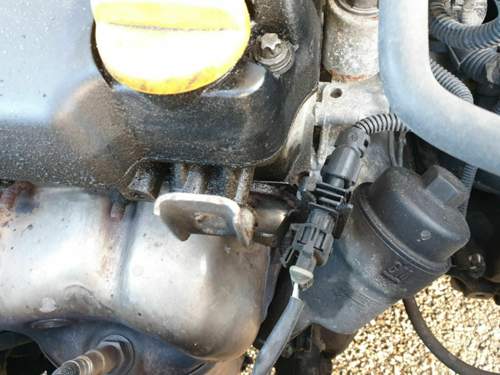

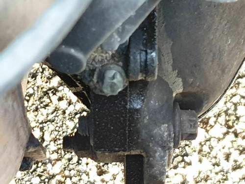

Hab mal ein paar Fotos vom Motor gemacht. Ist das nur "Öl schwitzen"? Wie schätzt ihr das ein
Fahre unter der Woche jeden Tag nur Kurzstrecke. Morgens 14km, abends heim auch wieder

Kühlwasser ist etwa 3mm abgesunken.
Vor 2 Wochen wurde etwas über MAX aufgefüllt
Jetzt etwa 1,5cm unter der Markierung

Also das erste Bild ist eindeutig. Unruhige Hand beim Öl nachfüllen...
Mach mal alles sauber und guck dann nochmal.
