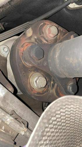

War heute beim TÜV und habe die Plakette nicht bekommen.
Es wurden erhebliche Mängel festgestellt.
Weiss einer wieviel die Reparaturen ungefähr kosten würden?
Jetzt nicht direkt bei BMW und die Teile würde ich selber kaufen.
Im Anhang sind die Bilder

Das könnte Probleme bei der nächsten HU geben. Die möchten die Bremsleitungen sehen, sind die mit Farbe, Wachs oder Unterbodenschutz zugepamt, kann esu.U. keine Plakette geben.
Es gibt inzwischen KuNiFer- Leitungen mit Freigabe. KupferNickelFerrum(Eisen)- Legierung, sehr rostresistent.
Der Ford meiner Frau ist kürzlich erfolgreich getüvt worden, am nächsten Tag kein Bremsdruck hinten. Gummileitungen undicht. Vermutlich hat der Prüfer dran gewackelt, da war es noch gut. Vermutlich hat das den Flanschen den Rest gegeben.
Brauch ich da eigentlich auch die kardanwelle oder nur die Hardyscheibe?
Nur die Hardyscheibe.

So die Teile müsste nächste Woche kommen.
Der Einbau kostet 450 Euro,finde es ein sehr guten Preis.
Da wird alles gemacht was auf dem TÜV Bericht draufsteht.
