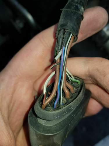

@Twosmoker - Nach dem ich mir Scheinwerfer ohne Kurvenlicht kaufte (was ja ein großer Fehler war) und sie montieren wollte entdeckte ich das diese 2 Kabeln getrennt waren (siehe Bild) ich verbindetete sie wieder, nun funktionieren meinen Scheinis ohne Kurvenlicht mit Led Tagfahrlicht..Problem das ich Sie nicht codieren kann und somit jeden Fehler am fis hab..deswegen hab ich bei meinen alten Scheinis mit Kurvenlicht die LEDs getauscht und versucht sie wieder in Takt zu bekommen...was das kurvenlicht stg betrifft, find ich cool diese Teilenummern zu haben..nur ist die Teilenummer bei mir nicht mehr zu lesen :/ - Vorbesitzer = Vollidiot gewesen und hat mir nichts erklärt (nur gelogen) zb. Das dass Auto kein kurvenlicht original hat (deswegen kaufte ich die Scheinis ohne kurvenlicht) :/ ich danke jeden der mir weiterhilft!

@AudiN6 Die Teilenummern bzw. Softwarenummern lassen sich auch auslesen. Also ich denke, da Facelift Kurvenlichtscheinwerfer verbaut wurden, wurde auf jeden Fall das Leuchtweitenregulierungssteuergerät gegen ein Kurvenlichtsteuergerät samt Stecker und Belegung getauscht, sowie die Belegung an den Scheinwerfern geändert bzw. neue Adern verlegt. Das besagt zumindest die Nachrüstung. Zudem sieht man auf deinem Bild, dass einige Adern wirklich Laienhaft "geflickt" wurden. (Kabelbruch durch Korrosion vorprogrammiert). Audi gibt für Reparaturen nur Stoßverbinder frei, obwohl mein Favorit Löten und Schrumpfschlauch mit Innenkleber ist. Schließlich weiß man als Elektriker, dass jede Schraubung/Quetschung eine Querschnittsveränderung zur folge hat. Nun hast du wieder FL Scheinwerfer ohne Kurvenlicht dran und das könnte unter anderem einige deiner Fehler erklären.
